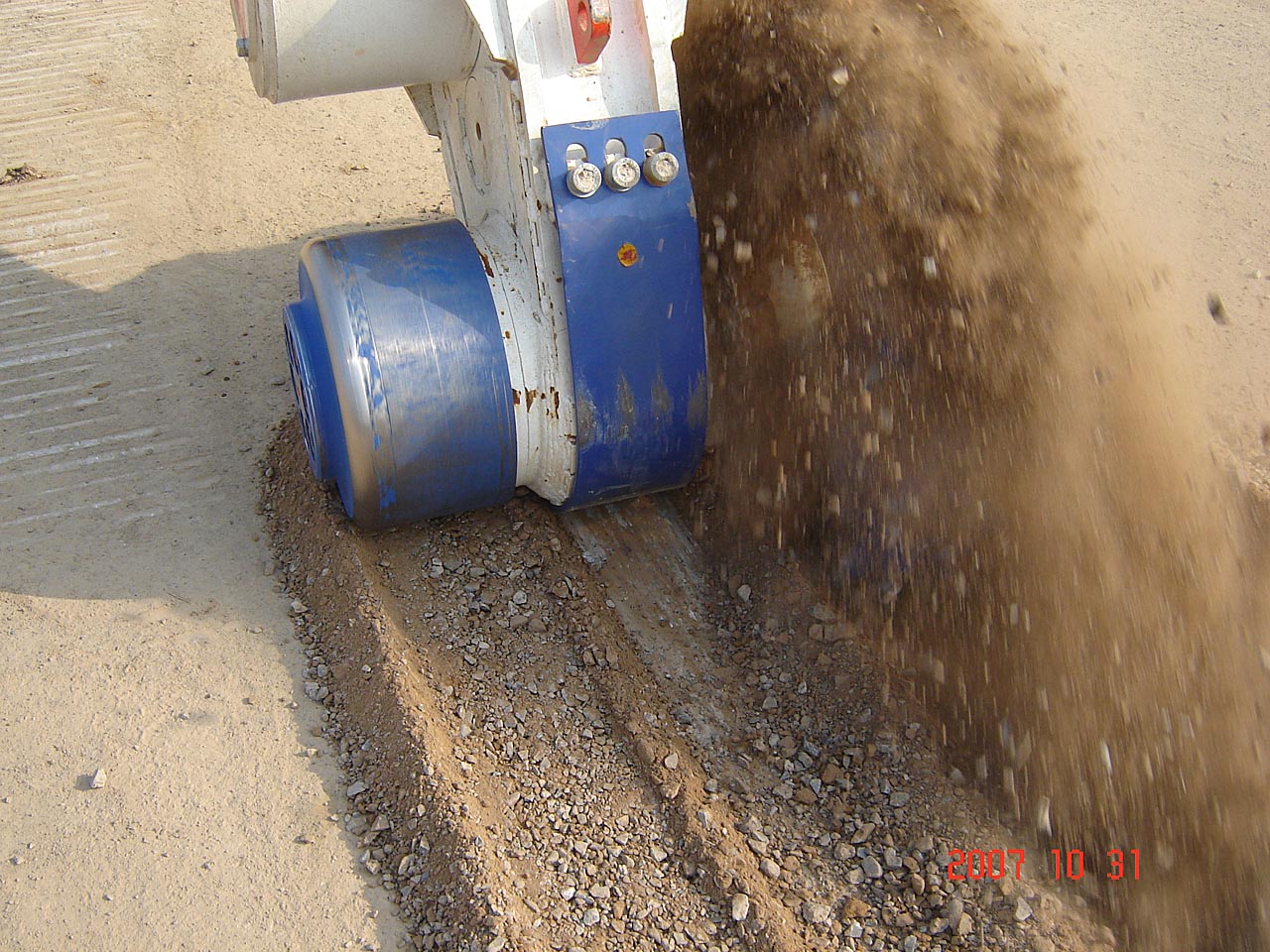

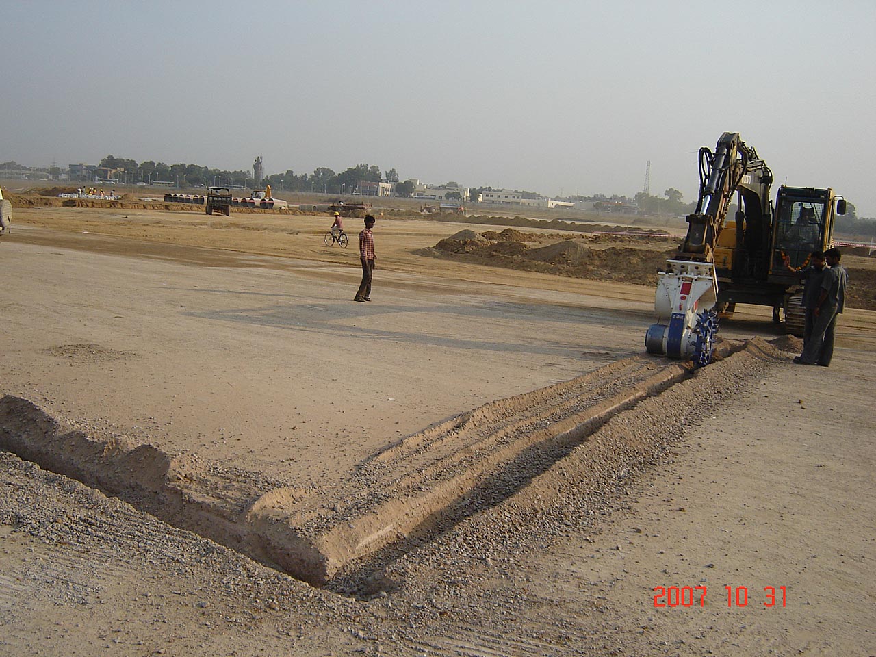

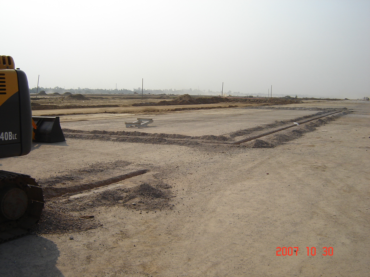

Im Rahmen des Umbaus und der Erweiterung des internationalen Flughafens in Delhi wurde eine der bestehenden Start- und Landebahnen modernisiert. Der Hauptauftragnehmer ? die Firma GMR aus Hyderabad ? hatte mehrere Firmen damit beauftragt, insgesamt 80 Kilometer Kabelgräben für das automatisierte Landesystem zu erstellen. Die Gräben mit einer Tiefe und einer Breite von jeweils 25 Zentimeter sollten in CTB (einem weichen Magerbeton mit der Druckfestigkeit zwischen 5 und 10 MPa) eingebracht werden. Bisher werden solche Gräben in Indien manuell und mit pneumatischen Handhämmern erstellt.

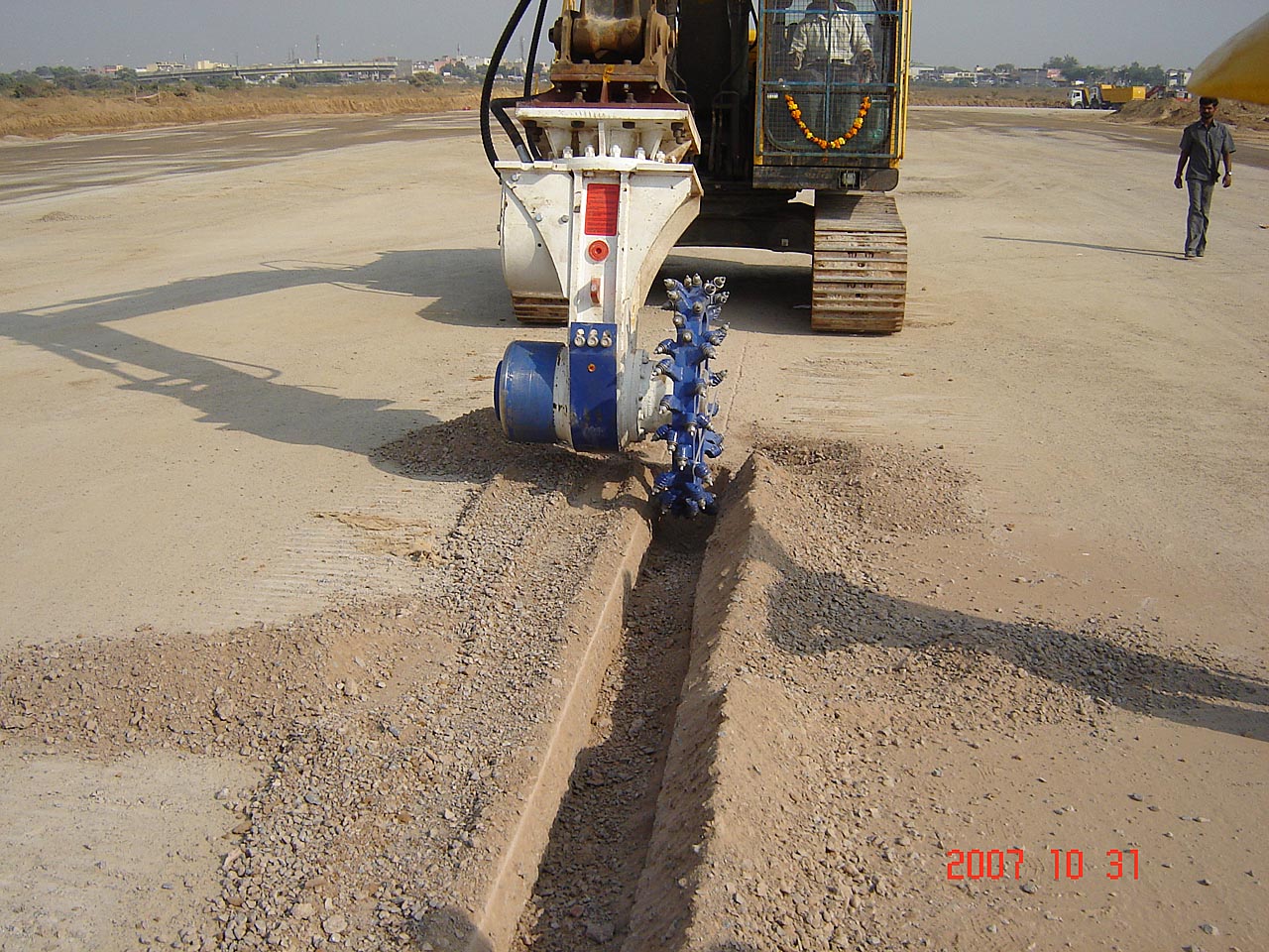

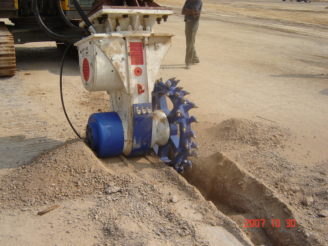

Die Firma ?Advanced Construction Technologies (P) LTD" aus Chennai, ein Kunde der Erkat Spezialmaschinen und Service GmbH, hatte die Idee, für dieses Projekt seine ER 1500-0 an einen Volvo EC 140 anzubauen und mit einem Erkat-Fräsrad mit einer Breite von 250 Millimeter auszurüsten. Um die exakte Frästiefe von 250 Millimeter zu erreichen, wurde von Erkat ein Schneidrad mit einem Durchmesser von 980 Millimeter speziell für diesen Einsatz konstruiert und gefertigt.
Vor dem Spezialeinsatz wurden die Standardschneidköpfe von der ER 1500-0 demontiert. Der nun ungeschützte, dem Fräsrad gegenüberliegende Abtrieb der Fräse, sowie das Getriebegehäuse wurden mit einem Verschleißschutz abgedeckt, um das Getriebe und den Abtrieb vor Abrieb zu schützen und die Maschine nach dem Spezialeinsatz wieder problemlos in eine normale Standardfräse mit Quer- schneidkopf umbauen zu können.
Diese Meißelbestückung des Fräsrades wurde passend ausgewählt, um ein ruhiges Fräsverhalten, einen optimaler Krafteintrag in den Beton und einen minimalen Verschleiß an Rundschaftmeißeln und am Stahlkörper des Fräsrades selbst zu erreichen. Mit nur einem Baggerfahrer und einem Helfer, welche die Markierung für den Verlauf des Grabens immer wieder vom Fräsgut befreite, wurde eine durchschnittliche Fräsleistung von 125 Metern pro Stunde erreicht. Diese Leistung entsprach der Arbeit von bisher 100 pneumatischen Handhämmern und 100 Arbeitskräften plus die entsprechenden Kompressoren.
Als Rundschaftmeißel wurde der Meißel ?W 6E" der Firma Wirtgen eingesetzt. Der Verbrauch lag in diesem Material exakt bei 60 Stück auf 4.000 Meter oder 250 Kubikmeter gefrästes Material.
