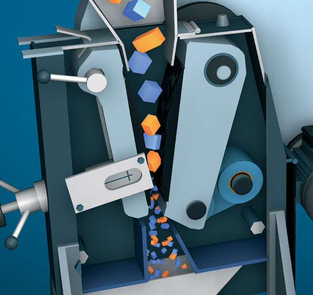

Der Backenbrecher besteht aus zwei Platten, die in einem spitzen Winkel zueinander liegen. Eine ist fixiert, die andere bewegt sich hin und her, und zermahlt so das Gestein. Man kann richtig sehen, wie das Gestein zerbissen wird. Was klein genug ist fällt unten durch, der Rest wird weiter "durchgekaut".

Querschnitt Backenbrecher:
Source: Wikipedia, released for common use
