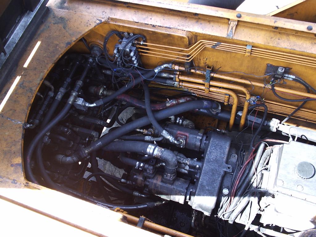

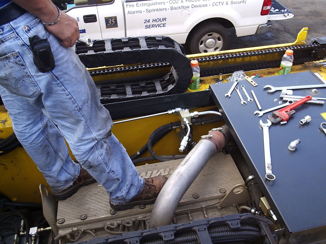

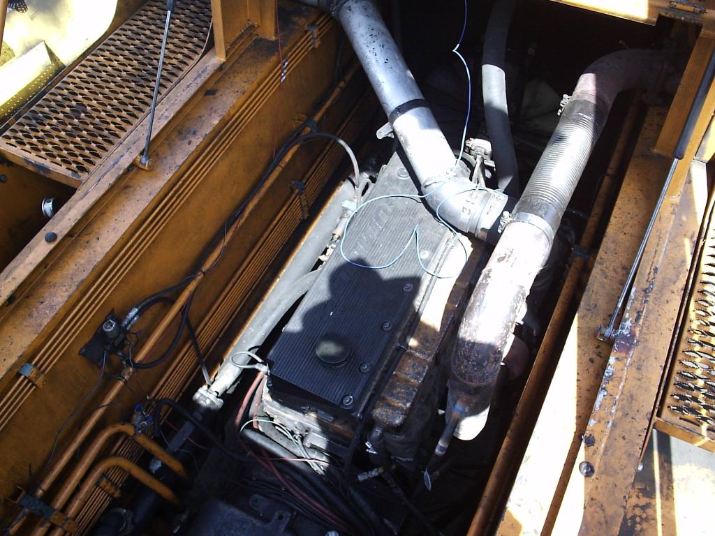

Hier mal die versprochenen Bilder vom "Maschinenraum" des Reachstackers.
Die beiden alten sind von Fantuzzi, gibts ziemlich viele davon.
Motor, Cummins M11, 280 PS
Ziemlich eng da unten....

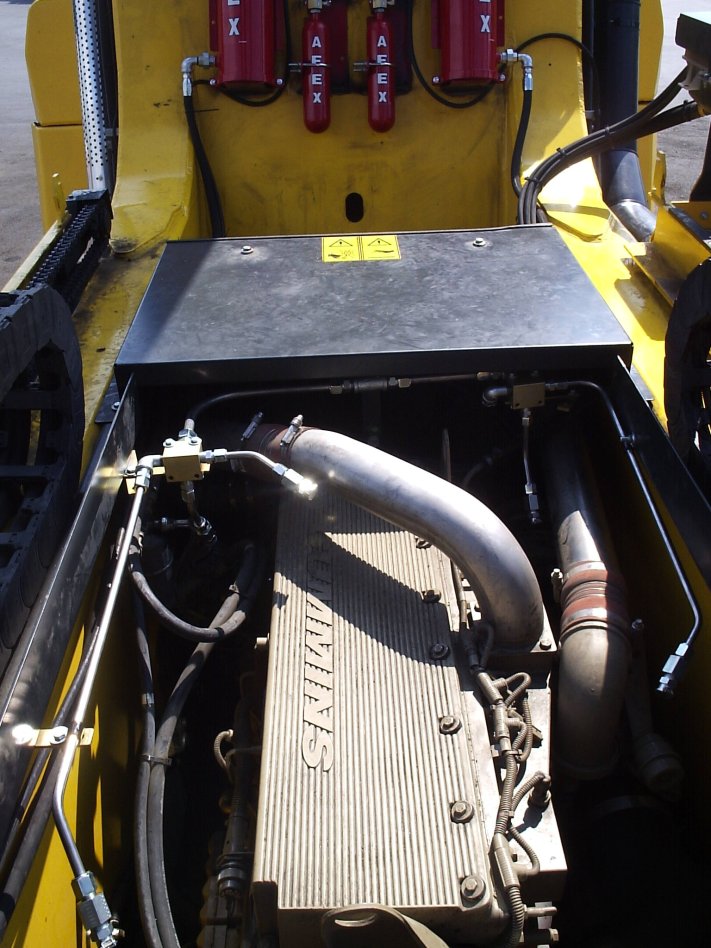

Hier nun ein paar Bilder:

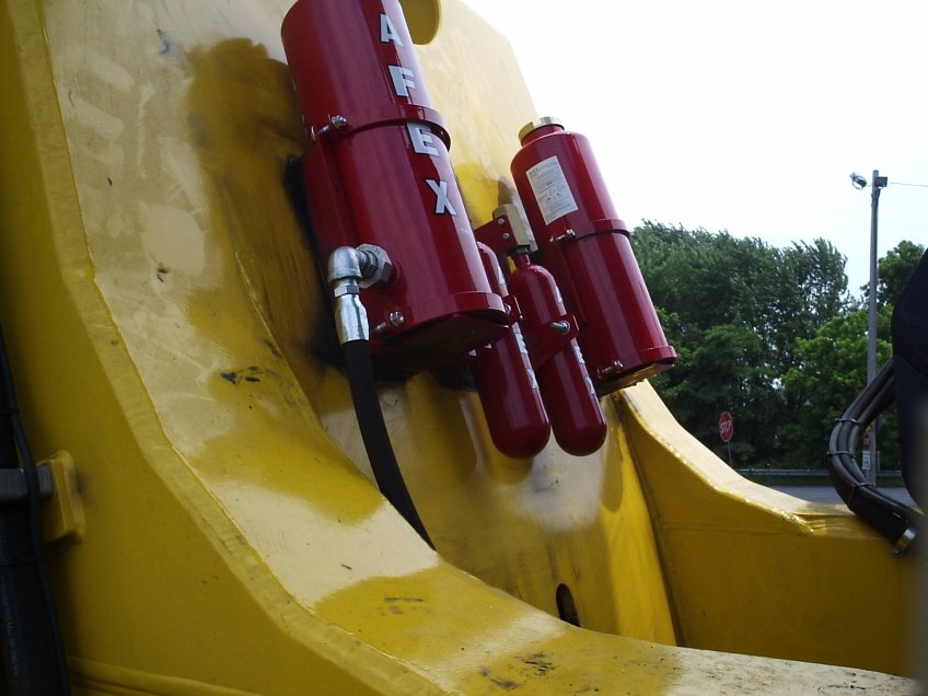

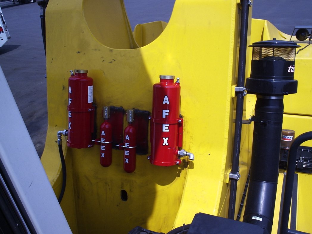

Halter angeschweisst, Flaschen installiert.
Von der anderen Seite

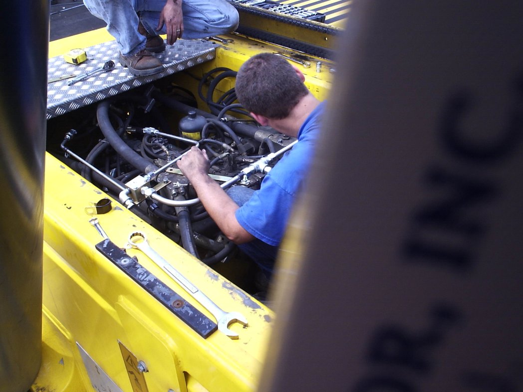

Jede Menge Krims Krams.... Monteurauto im Hintergrund
Alles fertig, hier sieht man die Sprühdüsen...
