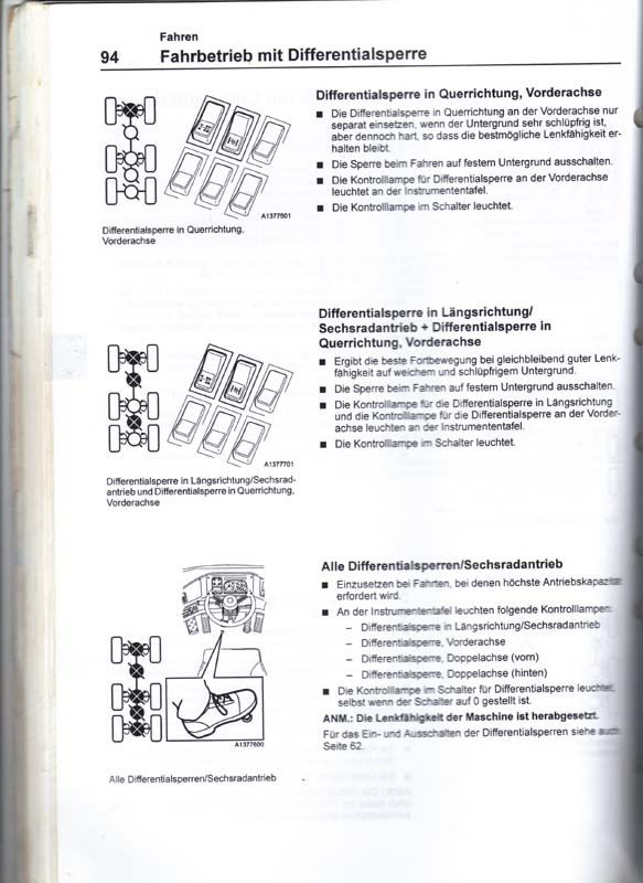

hab in der Bedienungsanleitung bisher nichts entsprechendes gefunden, die liegt vor mir.
einzig das hab ich bisher aber da steht ja auch nichts weiter dazu bei
Du sagst, während der Fahrt sollte es kein Problem sein, aber da während der Fahrt auf unwirschem Untergrund jederzeit mal das eine oder andere Rad durchdreht währe dann ja ein Schaden schon vorprogrammiert, die Dinger fahren nunmal selten auf festem Untergrund. und ich steig ja nicht erst aus mit nem Stein auf dem Pedal um zu sehen ob ein Rad durchdreht.
Sollte ich also wenn ich nicht mehr weiter komme doch erst den Stillstand von allem abwarten bevor ich mich sowohl auf den Sperrknopf als auch aufs Gaspedal wuchte?

fals du auf schlechtem untergrund fährst würde ich sowiso mit dem kipschalter schon mal den allradantrieb einschalten. dammit kommst du in den meisten fällen raus, immer links rechts bewgenungen machen und so langsam rausschaukeln. gibt hier im forum sicher noch einige dumperfahrer die mehr erfahrung haben als ich und dir noch einige tipps geben können.

dein Polier hat schon recht. Kenne das Problem von einem A30D. Wenn du unter Last etwas zuschaltest kann es zu hohen Schäden kommen. 10000 Euro sind da gleich weg.
Grundsätzlich also nur schalten wenn das Fahrzeug steht, oder wenn sicher ist, dass Vorder- und Hinterräder gleich schnell sind (also die Hinterräder keinen Schlupf haben).
Frag mich aber nicht wo das steht.
