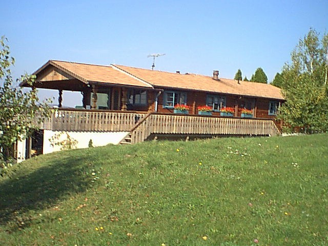

An meinem Haus, ein Blockhaus aus einer Mischung von Schweizer und Norweger Style, hab ich das Untergeschoss (Teilwohnung) nachträglich mit 5 cm Styroporplatten aussen verkleidet.
Nachdem ich Drainage installiert hab und den halben Buckel mit der Planierraupe rumgeschoben hab. kreisch.gif

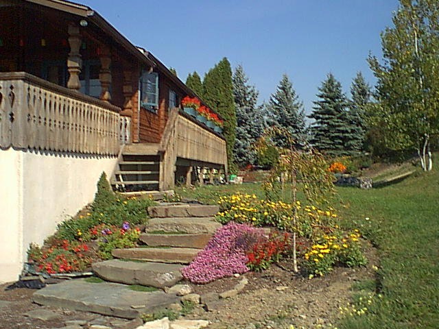

Hab allerdings nicht genug Bilder für einen "Baubericht" die Balkone habe ich alle selber gebaut einschliesslich der Pfosten, nach alten Europäischen Vorbildern, hier 2 Bilder. top.gif

Hier etwas näher....
Das Haus liegt im New Yorker Oberland auf einem Hügel der 240 Meter über der Talsohle ragt .
Beide Bilder zeigen die Ost und Südost Seite / Ecke.
Süd und Westseite sind Ebenerdig.
Gruss, Pete wave.gif bearbeitet von Reachstacker
