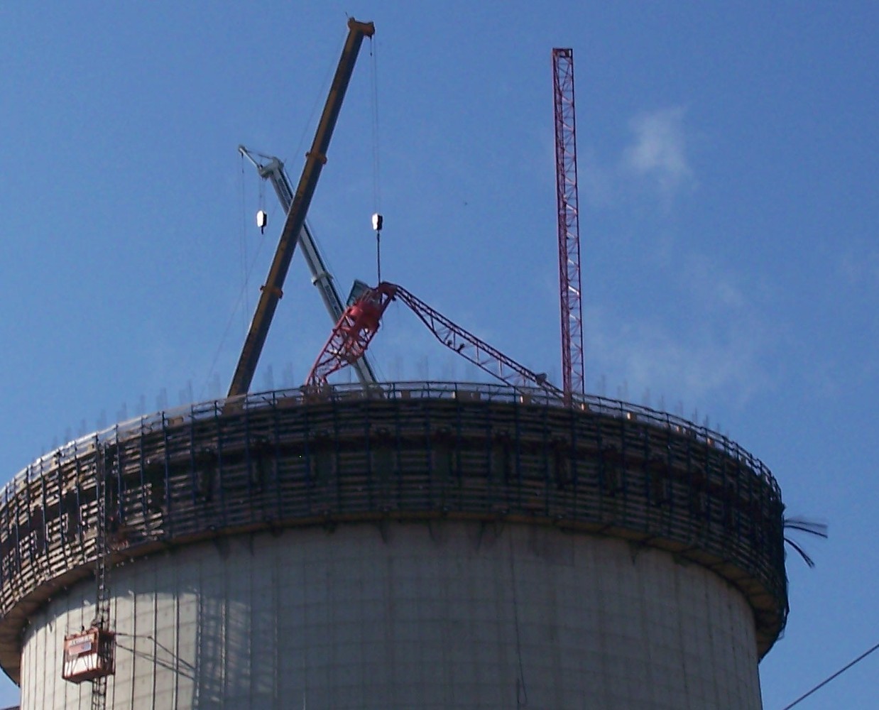

Am Freitag vor Pfingsten wurde das Kranwrack geborgen,meines Wissens wurden alle Teile direkt verladen und abtransportiert.
Hier fehlt schon die Auslegerspitze, die zuvor über der Schalung hing.
@ Jahrmark-fan
Ja du hast Recht, die Teile sind sofort abtransportiert worden. Mir ist auf der Fahrt in den Urlaub auf der A31
kurz vor dem Abzweig zur A 30 ein LKW der Firma Wilbert entgegengekommen, und der hatte ein verbogenes Auslegerteil geladen. bearbeitet von Beat
