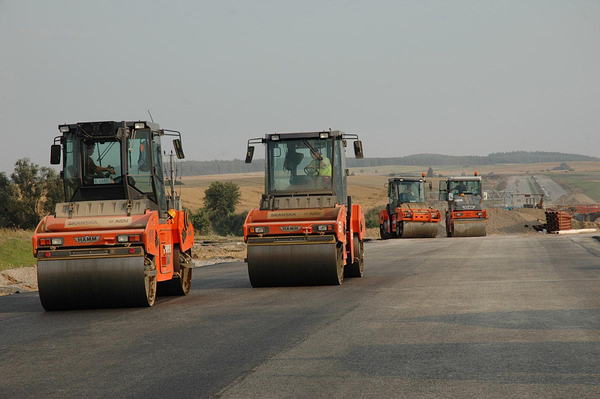

Mehrere Tandemwalzen der HD-Serie mit unterschiedlichen Gewichten und eine DV-Walze
verdichten die Binderschicht im Bereich einer der Mautstellen entlang der Autobahn.

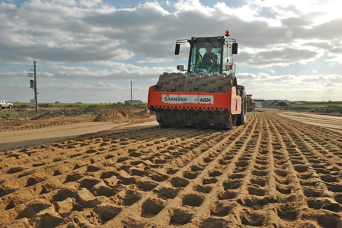

Hamm-Walzen waren und sind bei der Verdichtung aller Schichten des Fahrbahnaufbaus beteiligt. Im Erdbau verdichteten Walzenzüge 3412 HT VIO mit Glattmantelbandage mehrere Lagen des stabilisierten Bodens ? selbstverständlich mit Oszillation. Dort, wo der Wassergehalt noch zu hoch war, kamen die Walzenzüge 3412 P mit Stampffußbandage zum Einsatz. Für den optimalen Abschluss der Oberflächen wurden Gummiradwalzen GRW 15 verwendet.

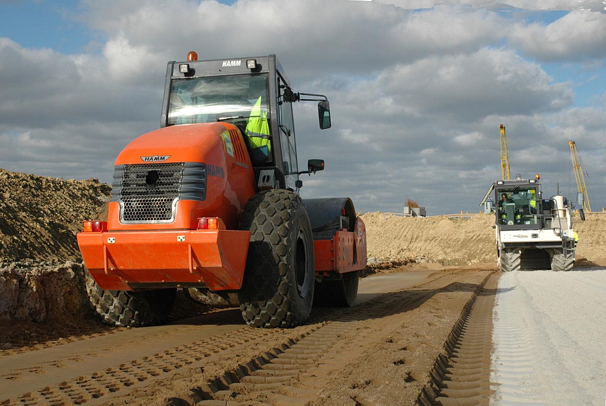

Wirtgen-Stabilisierer mischen Bindemittel homogen in den Boden ein. Entlang der gesamten
Strecke sorgen zusammen rund 24 Hamm-Walzenzüge 3412 mit VIO-Bandage für die
Verdichtung der Böden und verleihen ihnen die gewünschte Tragfähigkeit.

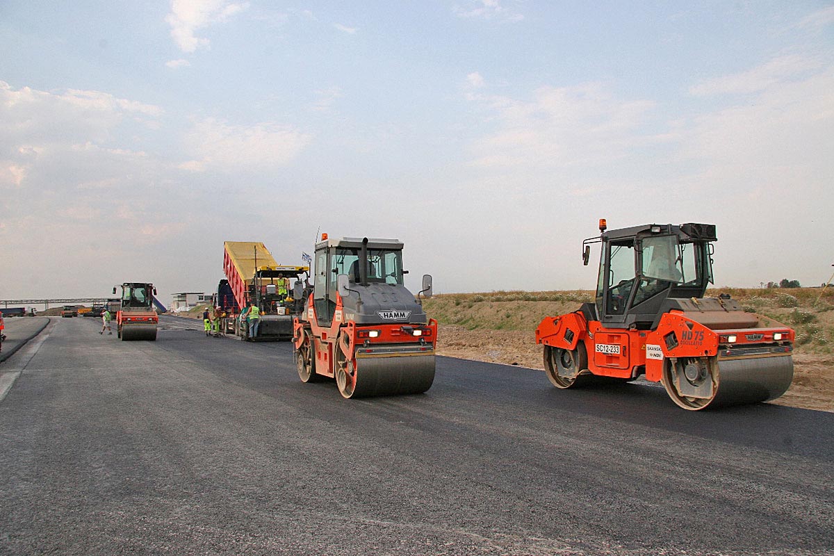

Im Asphalteinbau gab es die meiste Arbeit für die Walzen von Hamm, denn die Fahrbahn besteht aus vier Asphaltschichten: 2 Lagen Tragschicht à 7,5 cm, eine 8 cm dicke Binderschicht und eine 3,5 cm-Schicht aus Splittmastixasphalt. Die Walzen wurden in Gruppen mit sauber abgestimmten Dienstgewichten eingesetzt. Eine 12 t schwere Tandemwalze HD 120 arbeitete immer gemeinsam mit 2 ? 4 Walzen vom Typ HD O 90 V bzw. HD O 75 V.

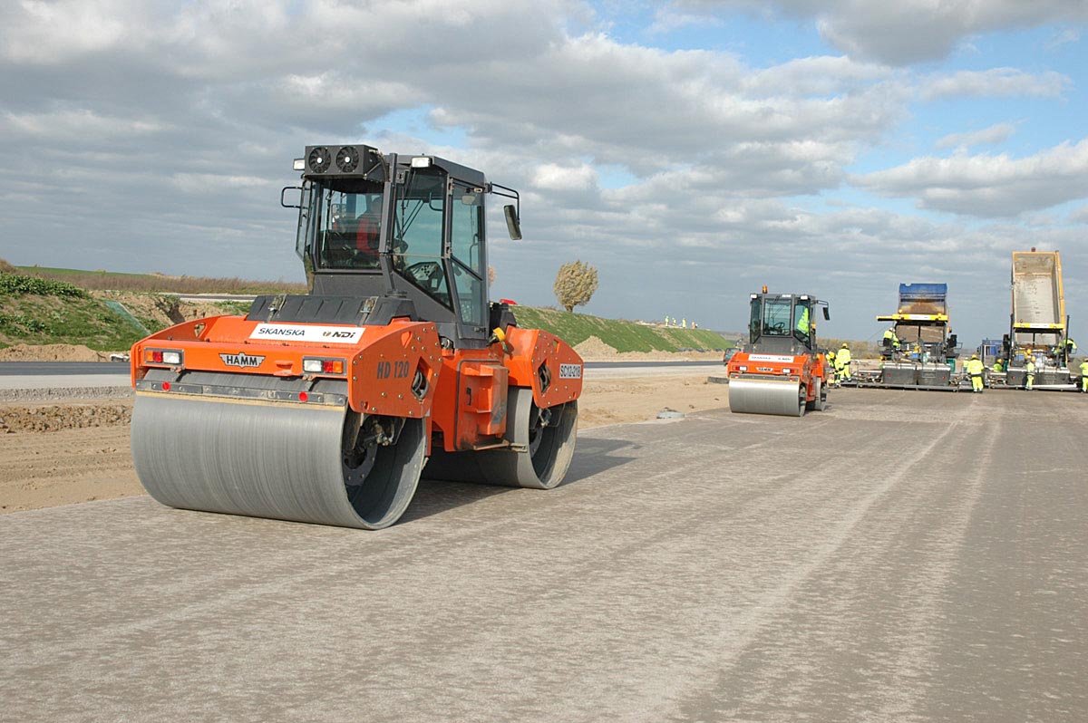

Die Frostschutzschicht wurde in zwei 25 cm dicken Lagen eingebaut und jeweils von
Hamm-Tandemwalzen HD 120 und HD 90 verdichtet. Durch das abschließende Glattbügeln
der Schicht mit Gummiradwalzen vom Typ GRW 10 bzw. GRW 15 entstand eine saubere,
geschlossene Oberfläche.
