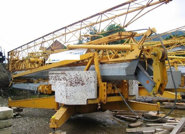

ich bräuchte mal ne Info, was ich genau für ein Fahrwerk für Potain Krane habe, bzw. was ich damit alles für Typen fahren kann.
Die Achse wird von meinem Vermieter als 18 / 27 bezeichnet, findet sich aber auch als 15 / 25 in manchen gebraucht Angeboten.
Aussehen tut sie auf jeden Fall so:
http://forum.bauforum24.biz/forum/index.ph...imagelayer=.jpg
Die vordere Achse ist ein wenig anders, aber die Aufhängungen sind gleich. Allerdings habe ich diese Adapter nicht, da ich aktuell nur einen 326D damit fahren.
Ich bin allerdings im Besitz folgender Adapter:
Mit der Achse wurden auch schon Krane der HD-Serie gefahren.
Meine Frage ist, bis zu welcher Größe ich die HD Krane fahren kann und vor allem ob die Achse mit diesen Adaptern auch noch kompatibel zur neuen IGO Serie ist.
Am besten wäre es, wenn mir jemand die Typenbezeichnung zu der Aufnahme mit Adaptern geben könnte, sodass ich in den Datenblättern der Krane nachsehen kann.

Hallo
Also die Achsen 18/27 sind gleich nur mit dem einen Unterschied dass die 18/27 Vorderachse gebremst ist. Und deshalb auch 12 to. Achslast hat wie die Hinterachse. Mit den Adaptern kann man alle HD-Typen transportieren. Man muss nur die Achslasten beachten und die Teilballaste die auf dem Kran zum Transport bleiben können entsprechend anpassen. Für die IGO-Krane sind diese Achsen nicht merh verwendbar weil die nötigen anbauösen am Turm nicht mehr vorhanden sind.
Gruss Hans

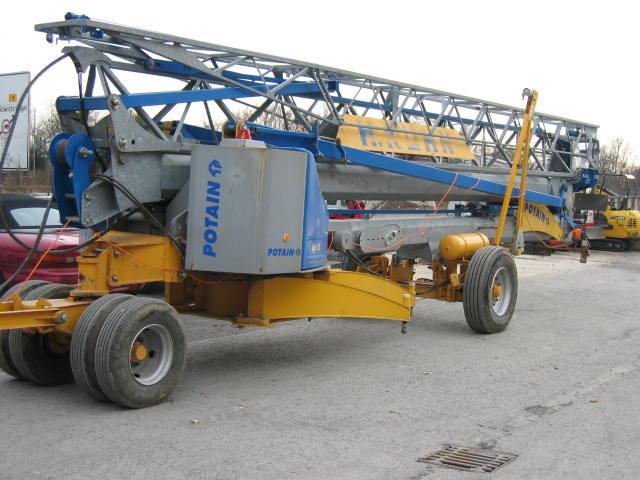

Hey Hans,
danke für die Antwort. Ganz klar ist mir das allerdings immer noch nicht, ich hab hier 2 Bilder, wo man die Aufhängung von nem HD und nem IGO sieht, und für mich sehen die gleich aus.
Wenn ich mit meinen Adaptern den HD fahren kann, wieso dann nicht den IGO? Oder sind die Aufhängen minimal unterschiedlich? Gibt's da eventuell dann andere Adapter?
Danke für deine Hilfe
Grüße,
Julian
Hallo
Die Vorderachse könntest du rein theoretisch einbauen. Für die Hinterachse sind die entsprechenden Befestigungsösen nicht mehr dran.
Gruss Hans
