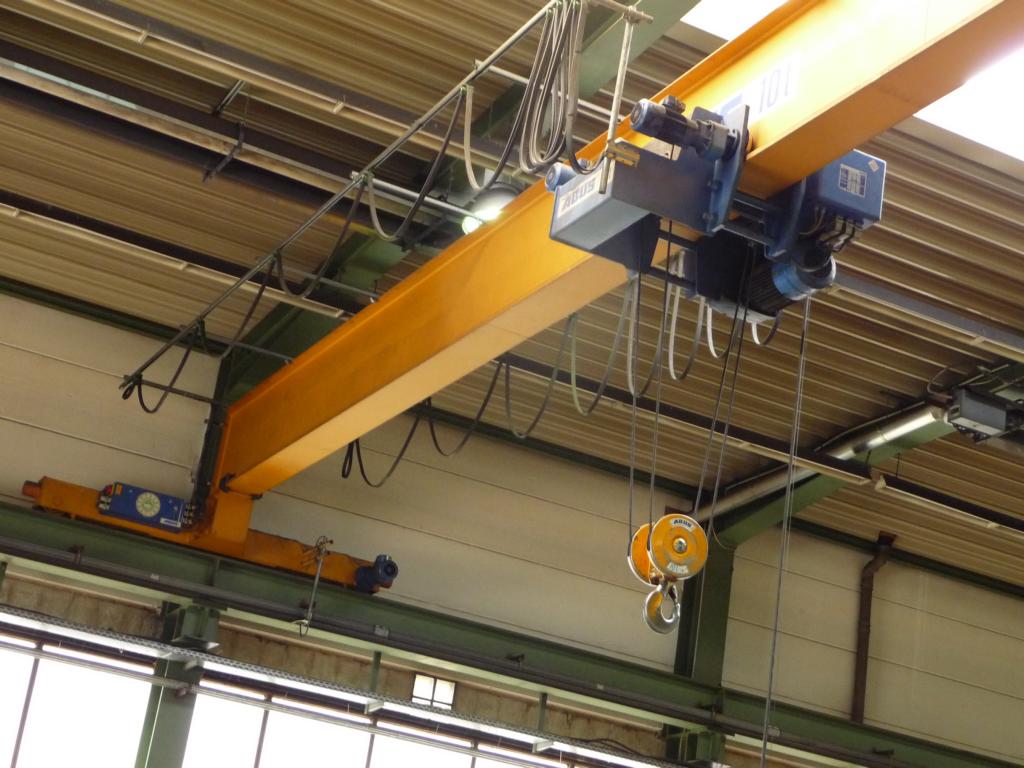

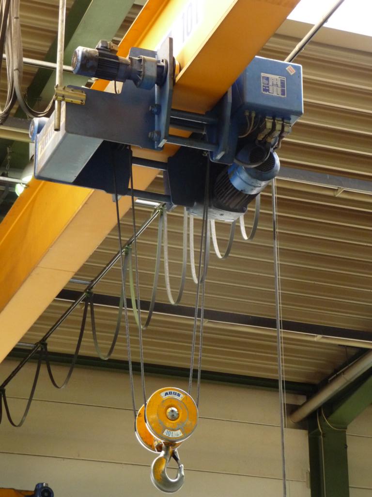

...und der Seilzug wub.gif Geil ist auf jeden Fall, dass der 2. Gang bei ABUS Serienmäßig ist klatsch.gif
Was ist eigentlich in der Kiste hinter dem Fahrwerksmotor drinnen? eusa_think.gif

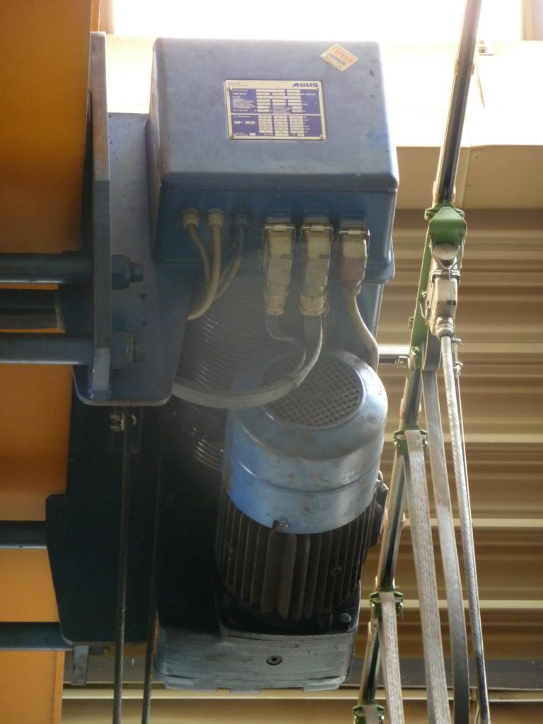

Hubwerk & Motor ala' ABUS

In der Kiste ist entweder Sand oder Stahlschrott.
edit:
Du hast ja auf der anderen Seite: Trommel, Seil, Motor, Getriebe, Steuerkasten... blink.gif
Einträgerkatzen müssen balanziert sein wenn sie leer sind, das billigste ist ne Kiste mit Schrott. laugh.gif
