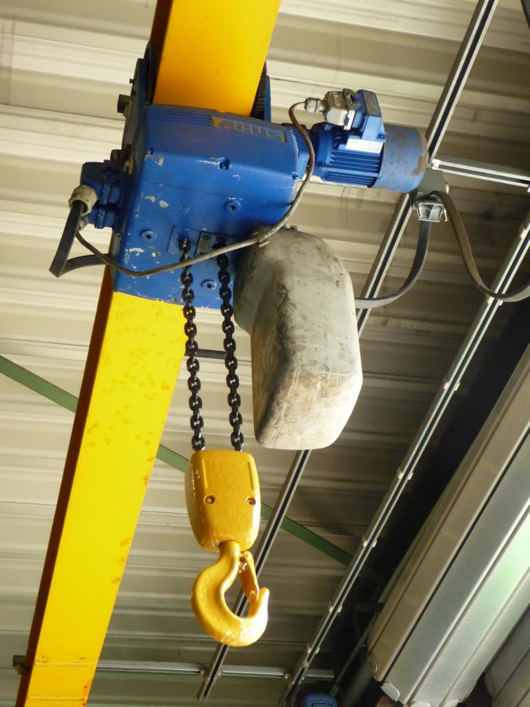

Der Lack vom 2to ABUS ist teilweise schonwieder runter (Unterflasche) sad.gif
Nächste oder übernächste Woche nehme ich mir dann mal die beiden 10to ABUS 'se vor biggrin.gif

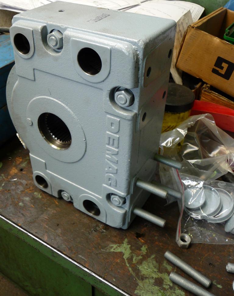

Aufgabe: Die Gewindestangen mit Loctite 2701 einkleben (sichern). Die äußeren wurden dabei so eingeklebt, dass Sie noch 55mm lang sind... Die inneren sind 60mm...
Wollte die auch erst so sichern, dass Sie 55mm lang sind... Beim ersten ging das auch Problemlos... Beim 2. ließ sich das Laufrad nichmehr drehen blink.gifwacko.gif Also hab ich ab da nicht mehr so tief eingedreht yes.gif

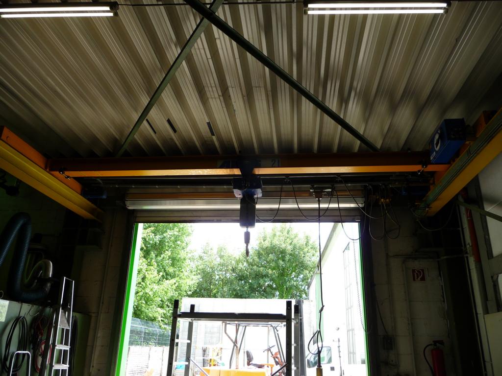

Verfahren wurden die ca. 100kg schweren Dinger überings (Wie gewohnt) mit einem ABUS-Einträger biggrin.gif
