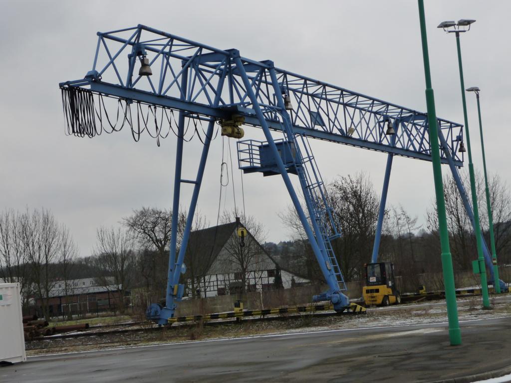

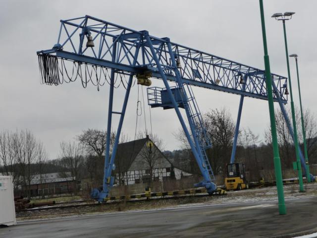

Hier der Genannte Kran, hab ihn glaube ich schonmal eingestellt... aber damals gab es die Firma noch... jetzt nichmehr sad.gif

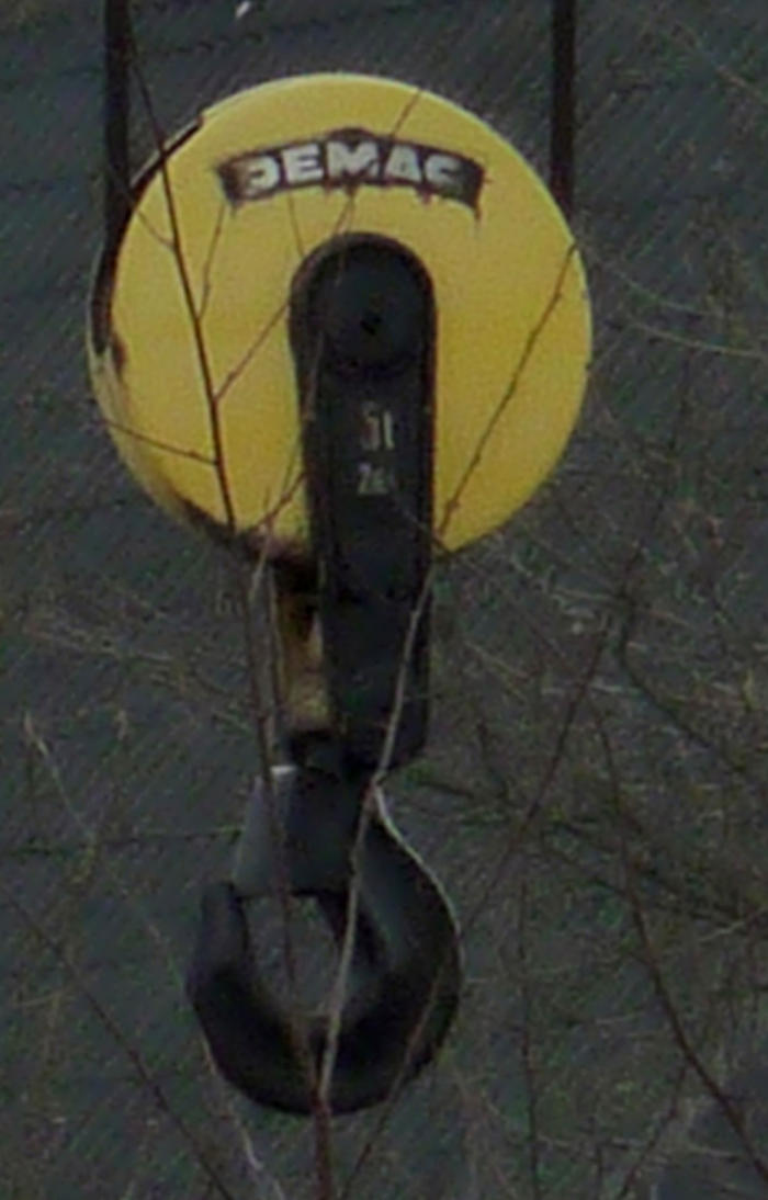

Hier das Objekt der Begierde... Hakenflasche von einem DEMAG P50.... Würd ich liebend gern Restaurieren... solange der unter 40kg bleibt kein Problem...
Ja den hast Du uns schon mal gezeigt, schade darum, es ist ein schöner Kran.... sad.gif
