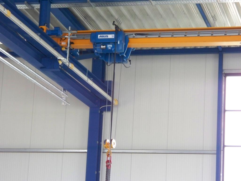

Wahrscheinlich was Karl sagt: "Laufwagen", oder Endwagen, Endrahmen. Bin mir mit dem Deutschen Wort auch nicht mehr sicher. am fernen Ende kann man das Loch sehen wo der Triebmotor angeflanscht war.
Natürlich braucht man zwei pro Kran...
Vergessen:
Dieses 14 Tonnen Ungetüm
IPB Bild
Wurde Ersetzt durch das Kleine Blaue Links Oben
IPB Bild
14 Tonnen Nutzlast, oder Eigengewicht?
Das neue Zeugs ist immer leichter, hält allerdings auch nicht so lange....
Gruss, Pete
Der grund warum man das macht und auch der Grund warum die beiden Träger soweit auseinander sind hat mit Gewichtsverteilung zu tun.
bei hängenden Kränen wird ja nur der untere Flansch des I-Beams (Doppel T Träger) benützt um das zulässige "Punkt" Gewicht (also das Gewicht des Rades auf einer Stelle) nicht zu überschreiten werden die Räder verdoppelt und die Laufwagen länger gemacht, das erhöht dann die Nutzlast gewaltig.
Wir haben bei einigen solchen Systemen auch schon mal freirollende Abstandsrohre angebracht um Gleisbahnüberladung zu vermeiden.
Gruss, Pete bearbeitet von Reachstacker
Ich kenn das ja auch als verschiebbaren Arbeitsplatzkran (der große "Schlitten" aus den gekoppelten Laufkranen trägt dabei einen weiteren Einträgerlaufkran der längs zur großen Fahrtrichtung mitgeführt werden kann)
Durch dieses Konzept hast du dann einen Arbeitsplatzkran mit einem Arbeitsbereich von gut 10 mal 10 Metern der dann auf einer Länge von ca. 50m frei positioniert werden kann blush.gif
Ebenfalls besteht dann durch die zwei gekoppelten Einzelkrane auch die Möglichkeit den jederzeit in zwei Einzelkrane umzubauen und so etwa bei Betriebsumstellung bzw. neuem Aufgabengebiet zwei Einträgerlaufkrane zu verwenden blush.gif
