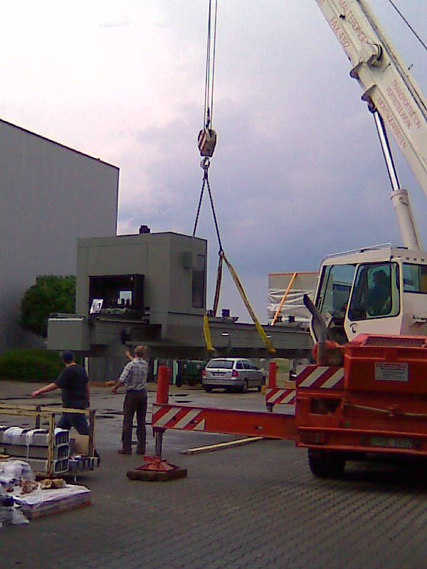

Erstmal ein Dankeschön an Pete und Günni für die schnelle Antwort! Vielleicht interessiert euch ja wie wir das Problem gelöst haben?! Wir haben einen Autokran bestellt der uns die Maschine (ca. 250.000?) durch das Hallentor gehoben hat. Danach haben wir dann mit 2 Hubwägen und unserem Abus die Maschine in der Halle übernommen. Hier ein Foto der Aktion! Gruß Stefan
@ Stefan.
Niemand kommt in Schwitzen, keiner steht auf dem Schlauch und um 5 Uhr gehn alle schön ruhig nach Hause top.gif
Nachtrag: Sieht aus wie der Schlitten für ne Hobelbank oder Drehbank? bearbeitet von Reachstacker
