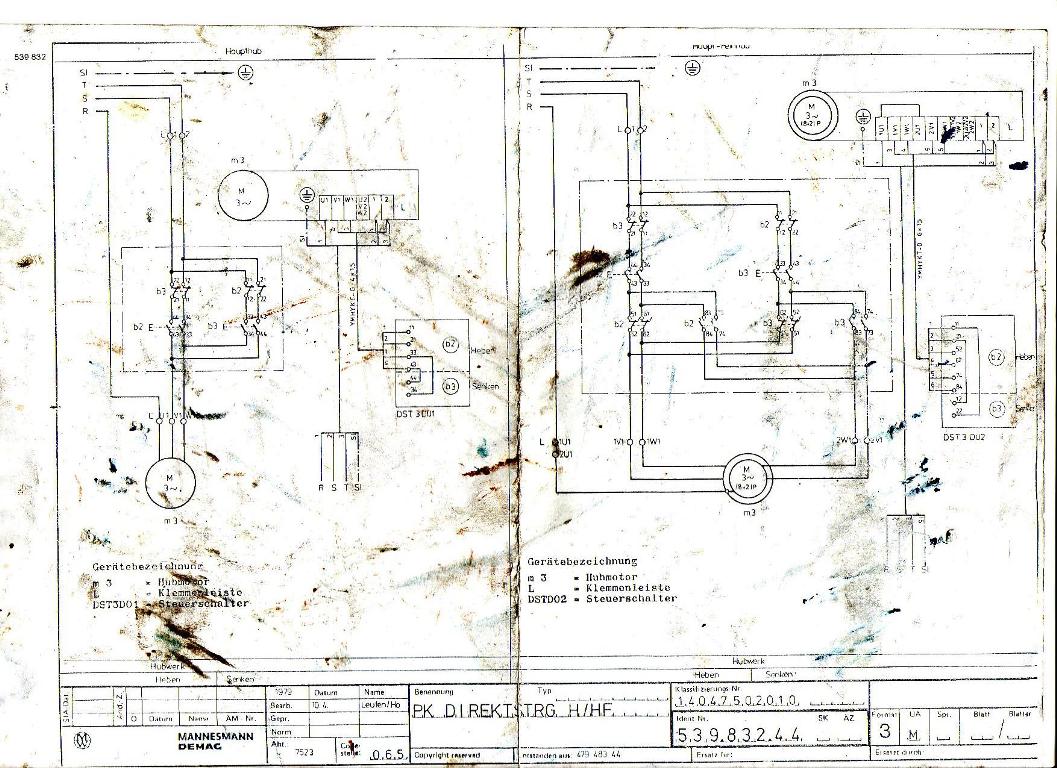

Wenn ich morgen hoch komme und drandenke nehm ich en Plan mit runter und scanne ihn.

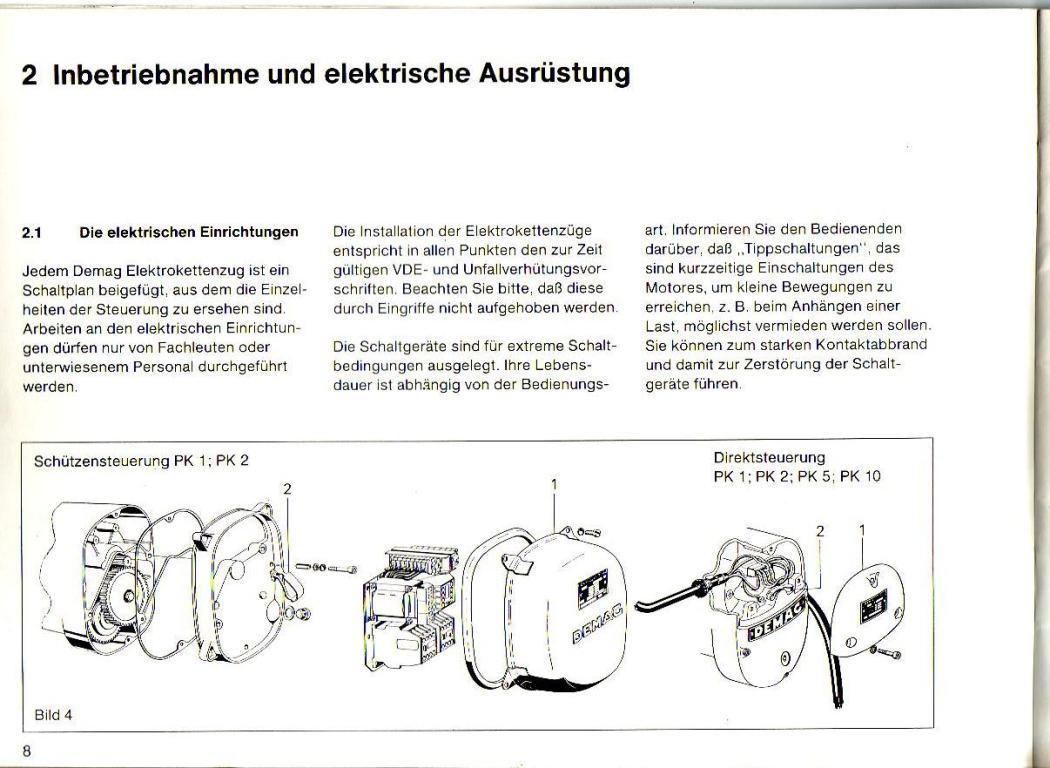

Es gibt ihn auch mit Schützsteuerung aber in dieser Version sieht er anders aus... in meienr Betriebanleitung isser abgebildet mit und ohne Schützen... bei ebay sind als auch drin..... (ist so ne Krankheit von mir seit ich ihn hab schau ich immer bei Ebay nach PK Zügen) eusa_think.gif
Edit: Die Steuerflasche ist die DST3 002 diese ist bis 400V~ zugelassen -- kann aber auch ne Schützsteuerung beherbergen.... der andere den ich im Geschäft montiert hab war auch direkt
Demag Pk Ohne schütz ist so wie meiner des normale demag schuld und nur 912er Schrauben außen am gehäuse
mit schütz isser ein paar cm tiefer und hat in der mitte ein schwarzes rad zum aufschrauben und des "demag ist eingestanzt" bearbeitet von Günni

So lieber Pete hier deine pläne und der auszug aus der Doku zum de Aufbau mit- und ohne Schütze hoffe man erkennsts wennet PN habs noch in guter Quali wink.gif
Edit: Sorry für den Dreck aber die PApiere haben einge Jahre auf de Buckel und warn lange Abfall
2008/05/post-5915-1210689502_thumb.jpg

2008/05/post-5915-1210689566_thumb.jpg
