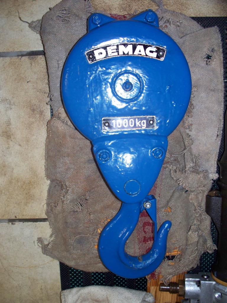

Jetzt weiß ich endlich von welchem Kran meine Hakenflasche kommt (also der DEMAK Kran-Typ) Demag P210 H7/2 in einer 1to Version die Hakenflasche auf dem Bild sieht genauso aus wie meine wub.gif
Hier ein Bild vom Kran
hat jemand erfahrung mit soeinem DEMAG Kran also einem P210 H7/2? eusa_think.gif
zum Vergleich meine Hakenflasche:
2008/05/post-6467-1210540623_thumb.jpg
Original ist am Gehäuse (hinterm Bild) eine Tasche, das Seil wird da durchgeführt in einer Schlaufe, dann kommt ein Keil rein und das Seil zieht fest.
Ausserdem ist auch da gepfuschte Seilende verkehrt installiert.
"You never saddle a Dead Horse !" Soll heissen: der Sattel der Klammer geht aufs Seil (live, das lange Teil), der U-Bügel geht aufs Kurze (dead) Ende.
Gruss, Pete bearbeitet von Reachstacker
