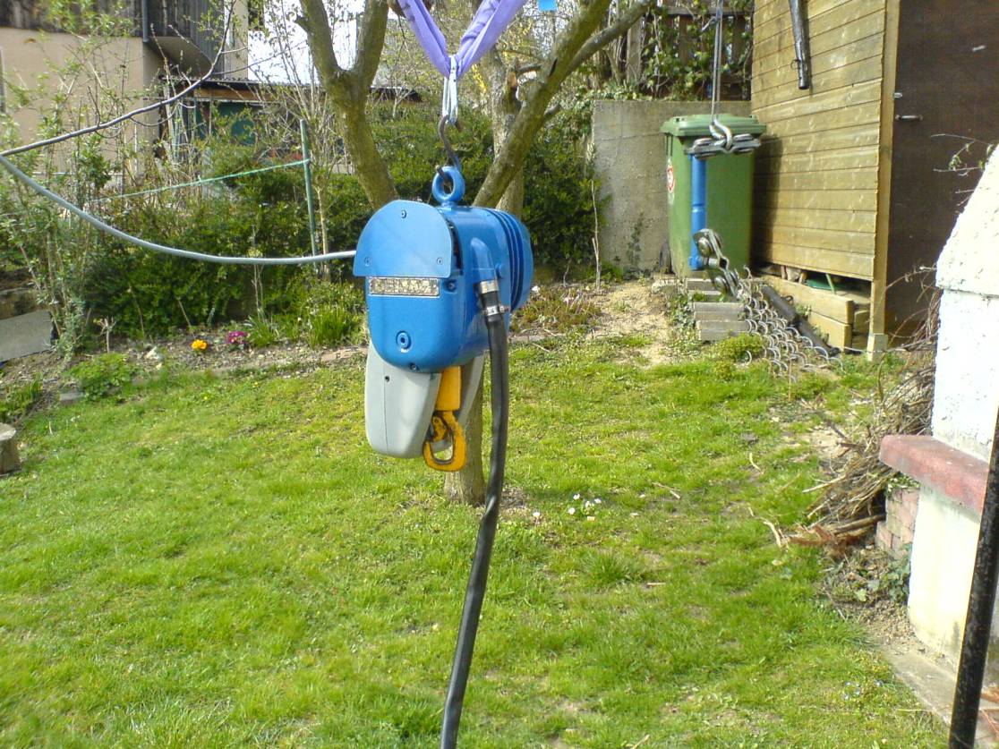

gute 2 Wochen später - ebay sei dank hatte ich die passenden Einsätze in der Werkstatt liegen....
brücken waren zwar dran aber falsch.... also erstmal wieder 3 oder 4 mittagspausen brücken legen.... und dann das ganze ins gehäuse wursteln.... .... richtige Sch....arbeit.... huh.gif
Das geht schon an die nerven
irgendwann wars dann soweit... stecker wieder rein... nix geht.... aber doch... leises brummen.....
nach ner weile fängt er aber an warm zu werden....
aus irgeneinen grund will er aber kann nicht....
also hammer geholt mal einen schlag auf die motorwelle weg von der bremse......
knopf drücken... kätzchen schnurrt wieder....
aber linksherum...... als L1 und L2 getauscht am Kasten ( Dose hat sicher rechtsdrehfeld und anschlüsse stimmten auch - er will scheinbar linksdrehfeld hab ich bei Stahlzüge auch schon bemerkt das nur Phasenwender dran waren... )
dann alles paletti
aber warum saß die bremse nach 14 jahren nicht fest aber nach 3 wochen schon?
so nächstes Problem war ich hab immernoch keinen Klemmenkastendeckel..... der lag warscheinlich schon längst beim schrotthändler also selber was gebastelt.......
dann noch mein anschlußkabel durch ein richtiges und längeres ersetzt... und heim mit dem ding...... ( wie ich ihn aus der firma rausbekommen habe schreibe ich nicht)
daheim noch geputzt und lackiert

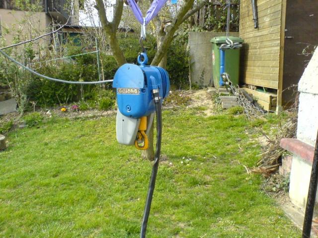

Das war dann das endergebniss
der deckel muss ich noch schauen wo ich einen herbekomm
nebendran hängt die Katze für C Profil... die hats auch überlebt
Ist jetzt ca ein Jahr her ... nun bin ich aktuell dran ne längere Kette und ne 250 er unterflasche zu erstehen...
- weil mit 3 meter einstang brauche ich ohne kettenwechsel nicht an 250 Kg zweistrang denken
edit: und nein die flasche steht nich am anschlag oben sie ist ca 5 mm unter dem anschlag geparkt wie es sich gehört top.gif
