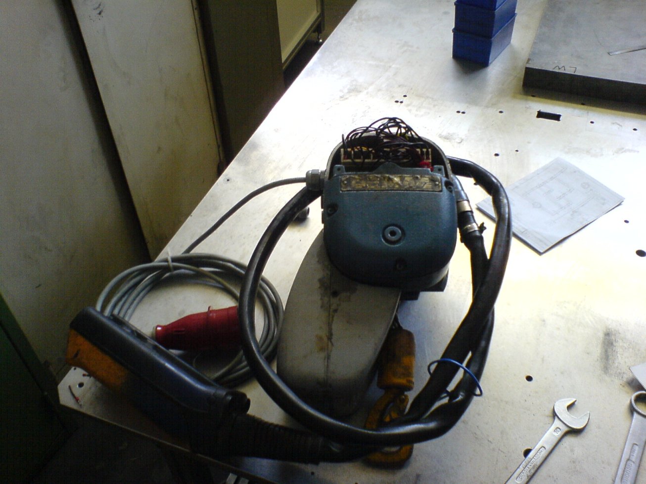

Wenn interesse besteht kann ich euch gern noch bissl was über die reaktivierung erzählen mit ein paar wenigen bildern
AAAlso
Das erste Problem war dann ich keinerlei Schaltplan oder Doku hatte... also zum Betriebelektriker .. und siehe da es hat vorteile wenn man nichts wegwirft.... er hatte noch Schaltplan und doku....
Ich muss dazu sagen ich hab diese ganze Aktion während der Arbeit nebenbei in der Werkstatt gemacht wo ich ca 1 Jahr später die besagte Anlage montiert hatte ( mit nem anderen PK1 )
Also hab ich mich Pause für Pause mal weiter herangearbeitet nach ca ner Woche pauseabstinenz hatte ich dann die Steuerflasche dran - ein riesen gefummel. dry.gif
Danach hab ich mir halt mal ein Stromkabel gebastelt und angeschlossen..... eingesteckt..... nix ging....
also mal die Steuerflasche geöffnet nachdem ich am klemmenkasten alle kabel kontrolliert hatte.....
die Schalteinsätze waren aller Brücken und und Kabel beraubt..... da konnte nix gehen.. auserdem hingen beide fest... also kaputt......
grübel grübel.... neue Einsätze wollte ich net kaufen ehe ich nicht wusste ob er überhaupt geht....
bis ich auf die Idee kam die steuerflasche zu überbrücken mit drähten....
also mal den Feingang am Schaltplan gesucht und dann entsprechend am klemmenkasten überbrückt... Stecker rein...
lautes Klacken
des war richtig geiles gefühl als nicht elektriker nach 2 wochen arbeit ihn schnurren ( und wie angenehm leise...) zu hören top.gif
Danach hab ich auf die selbe methode alle funktionen geprüft und dann ihn sauber aufgefahren und erstmal verstaut... ich musste erst schalteinsätze wo herbekommen
Das Bild zeigt ihn am Tag seiner auferstehung..... zu sehen die Flasche steht nach 14 Jahren mal wieder woanders wie im ersten bild.....
