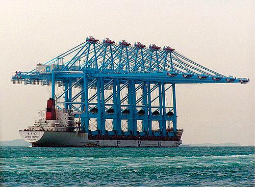

Hier mal ein Chinesischer Lieferwagen (Nein, kein Tempo Matador tongue.gif )
Achso, die waren für Portsmouth, Virginia USA. Der neue APM Port (Maersk)
Sind ihrer Sechse, oder a halbes Dutzend (Translated from english to Bavarian) wink.gif
