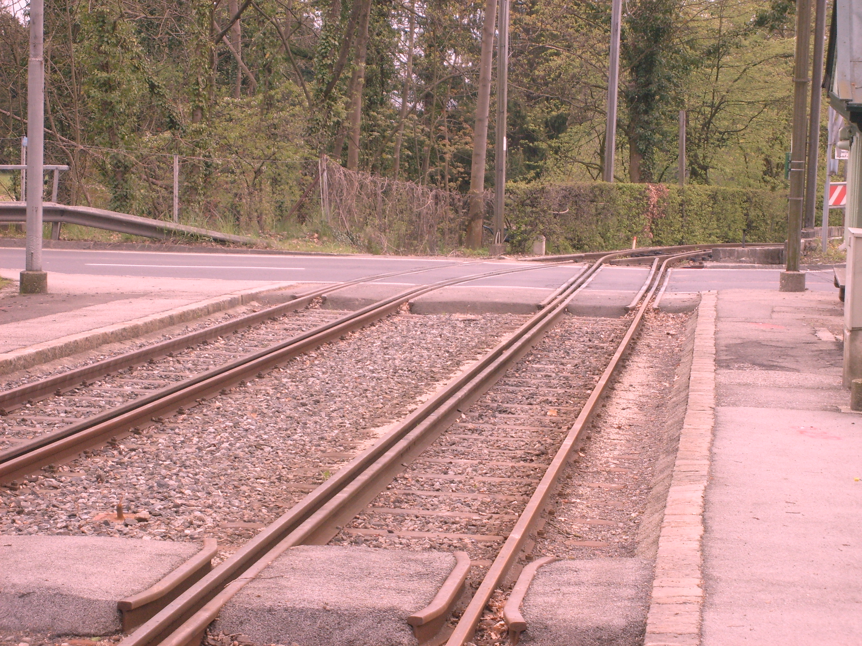

Zudem muß die Bahn von 1000 mm auf 900mm Spurweite umgespurt werden, denn von der urprünglichen Talstation bis zum Hauptplatz führt eine Tramway mit eben dieser Spurweite und die Pöstlingbergbahn soll eben diese Gleise nutzen.
Nun stellt sich die technische herausforderung der beiden grundsätzlich verschiedenen Schienenköpfen. Zudem wird die Tram in einer Rillenschiene geführt.

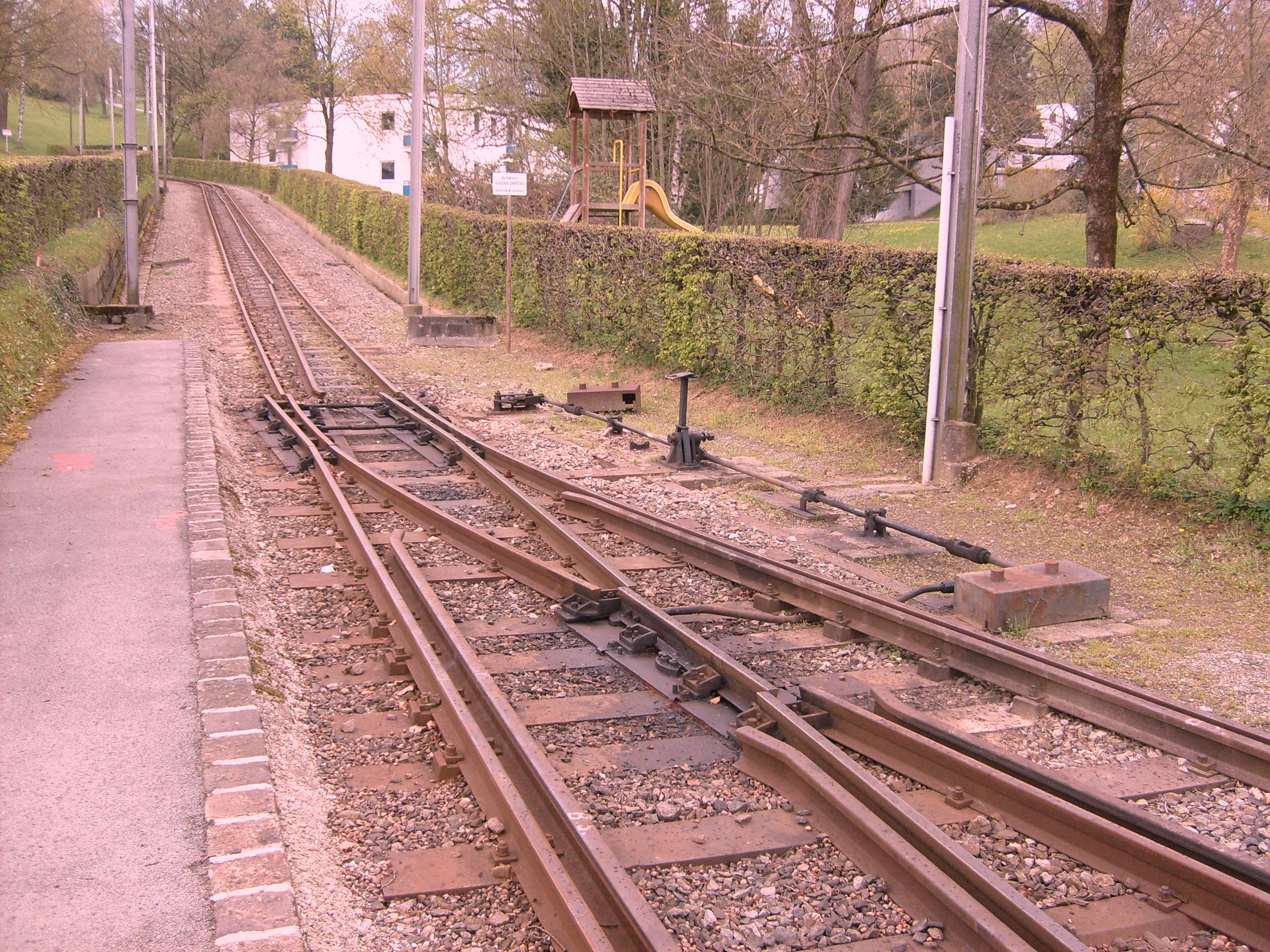

Dieser Tage wurde schon mal der gesamte fahrdraht demontiert, jetzt beginnt der Rückbau der Gleisanlagen, dessen technik ich etwas vorstellen will.

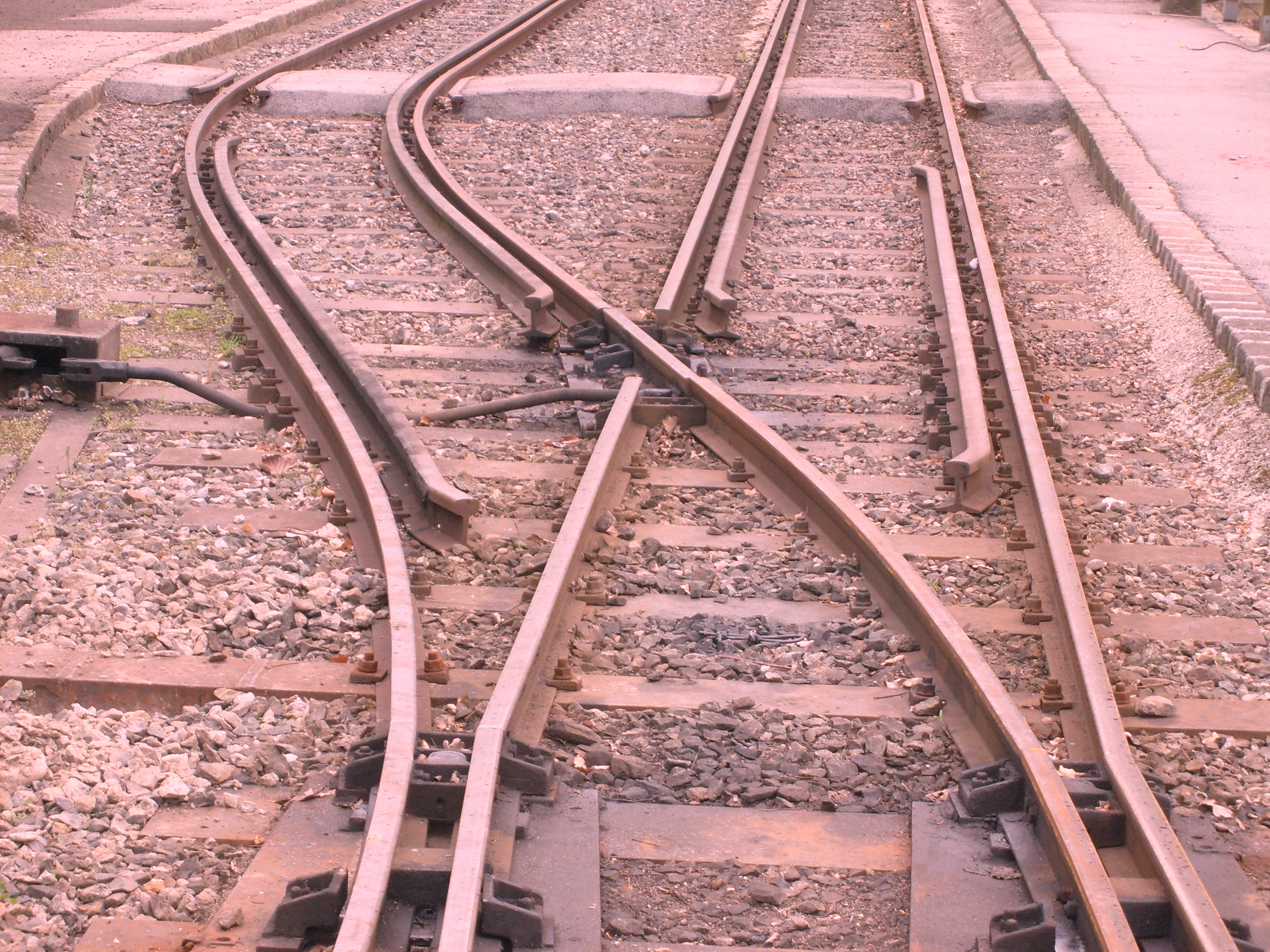

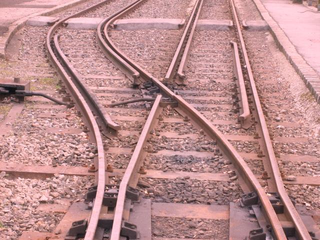

Die Weichen sind so ausgeführt, das beim verstellen sich auch das "Herzstück" mit dreht. Denn für die ausführung als Adhäsionsbahn war maßgebend, das die Räder immer kontakt zu den Schienen haben. Mit einem herkömmlichen Herzstück wäre dies nicht gegeben.

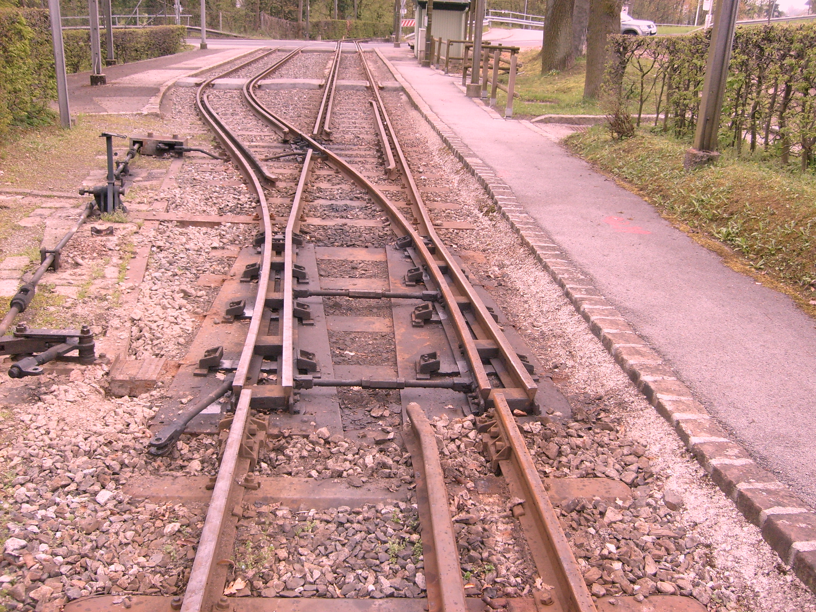

Hier sieht man, das der Verstellmechanismus schon demontiert wurde und die Weiche nicht richtig gestell ist...

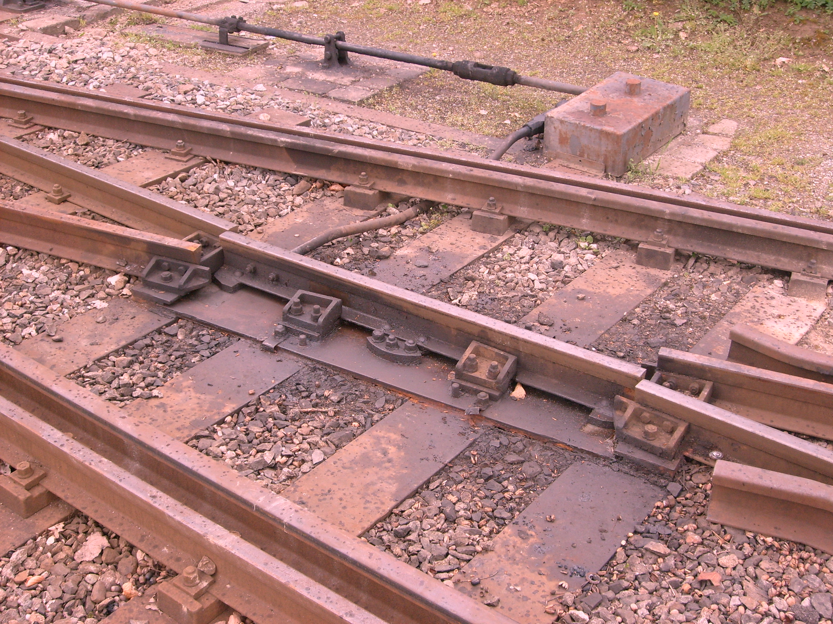

Zudem greift in den Schienenkopf eine mechanische Bremse ein, die vom fahrer aus bedient die Bahn in den Stationen oder im Notfall zum stehen bringt.
Das Herzstück...
