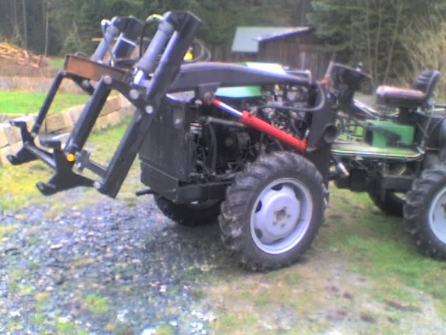

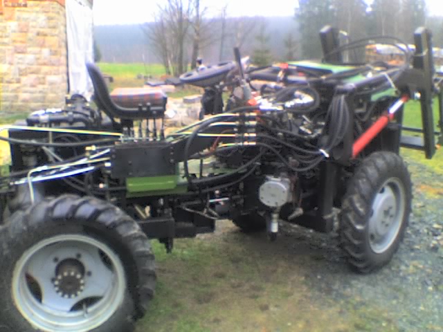

Danke für die schnellen Antworten.Ich habe mal den Belüftungsfilter dicht gemacht und 1 bar Vordruck auf den Tank gegeben. Leider waren die Probleme immer noch da.Allerdings ist mir aufgefallen das auch ohne Vordruck sich im Tank ein Luftdruck aufbaut. Demnach muß wie schon von euch vermutet irgendwo Luft ins System gesaugt werden.Ich werde jetzt die Wellendichtringe tauschen und hoffe das das Problem dann beseitigt ist.
Noch eine Frage an die Experten
Ich habe zum Fahren eine Verstellpumpe von EATON verbaut diese ist mit manueller Verstellung.Bei dieser Pumpe bewegt mann direkt die Schwenkscheibe.Ich habe an dem Bolzen der außen an der Pumpe ist eine Art Seilzugmechanismus angebracht wenn der druck über 180 bar steigt neigt der Bolzen oder besser der seilzug zum flattern.Ich habe die Pumpe nicht selber ausgebaut.Weiß jemand wie so ein Mechanismus normalerweise aussieht oder wie groß das Drehmoment an dem Verstellbolzen ist.
