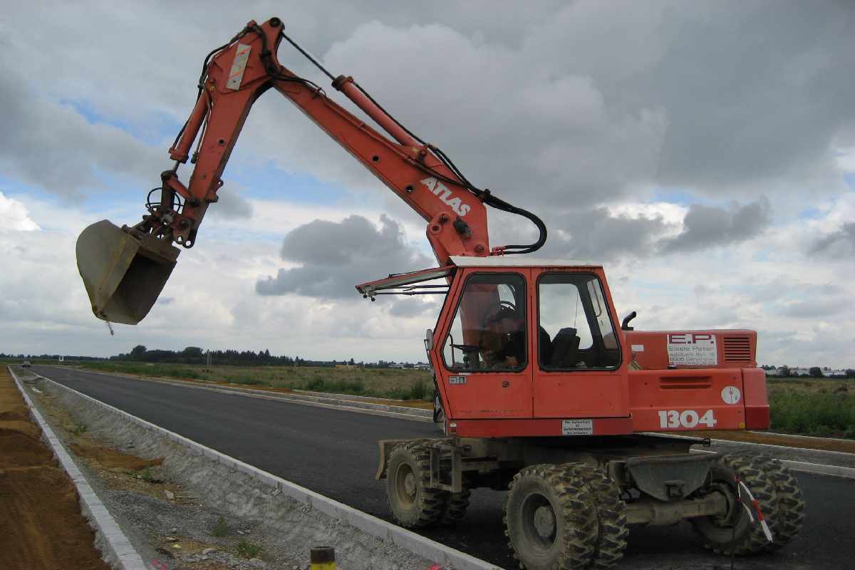

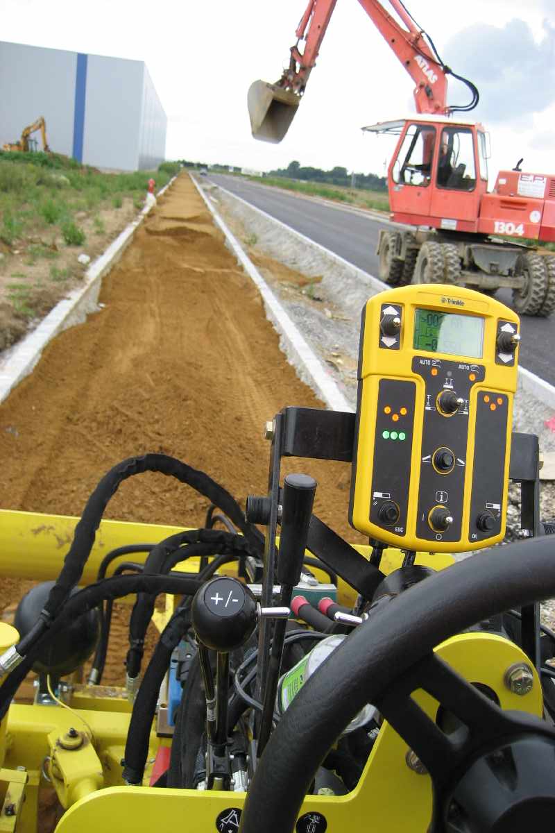

überrascht bin ich wirklich von dem kleinen klatsch.gif hätte ich ihm gar nicht zugetraut, Hut ab. im Moment war es so das wir am Tag ein Kilometer Feinplanie im Fußweg hergestellt haben, wenn ich drann denke das der Cappo das aus dem Umständen entsprechend ( Gehweg von der Straße 2,5 mtr weg..) mit nem Minni-Bagger machen hätte müssen... na Bravo, die Arme Sau....... oder?? bei 18 km einfach...... und gemacht muß ja alles doppelt werden da 25 cm im Schnitt reingehen must Du glatt einmal vorlegen und dann die Feinplanie nachholen. wir machen es so das der Bagger mir das Kies grob reinlegt und ich mit dem kleinen dann die Planie herstelle, das must Du auch so machen denn da der Grader nur 1,5 ton wiegt ist es nicht im Sinne der Maschine die groben Haufen damit eben zu machen, denke das würde der nicht lange mitmachen, das sollte auch jedem der den kleinen mal ausprobiert immer bewust sein, Er ist nur für leicht sachen gebaut.... top.gif aber wenn man es so macht, geht Er wia´d Sau..... klatsch.gif

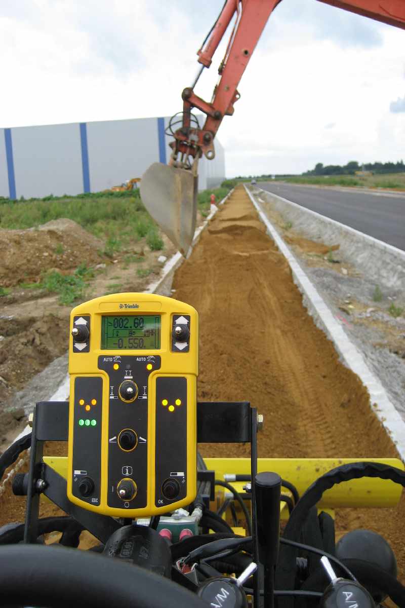

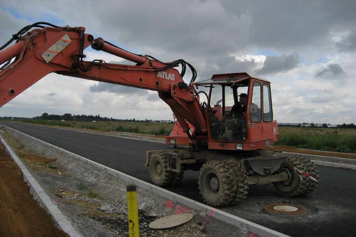

der Peter mit seim Oldi... machte die ersten km mit mir zusammen
