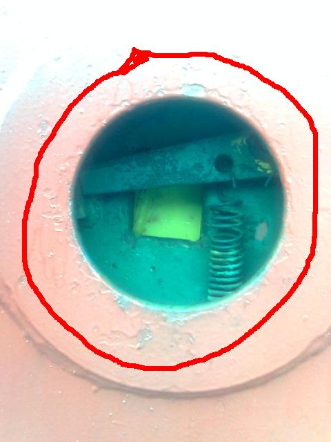

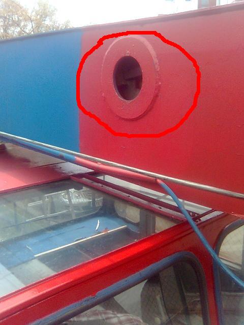

so hier ist das loch mit so nen kinke . ist kommplett eingefahren aber das letzte stück (GELB ) ist nicht ganz drinne und geht auch nicht ganz rien wenn ich denn kran hochfahre . musste ja eigendlich rein rutschen?
Da ist es ja! das ist die Klinke (arretierung) für den Bolzen.
Der Bolzen sollte eigentlich genau da sein wo die gelbe Metallplatte (erstes Bild) sichtbar ist.
Platte abschleifen, gucken was drunter ist und notfalls neuen Bolzen beschaffen / herstellen.
das gelbe ist der letzte ausleger . der is nicht ganz drinne . kann aber fast das loch sehen in den gelben

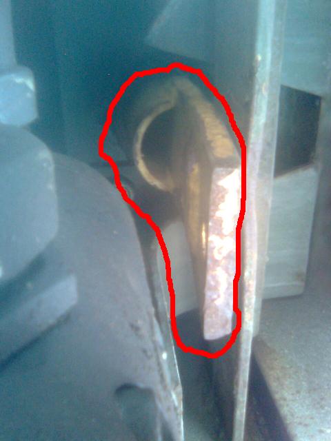

habe mal die zwei bleche (oben und hinten ) abgeschraubt. dort sehe ich den ausleger der hydraulich rausfährt und den gelben der (manuel) raus gehen müsste biggrin.gif

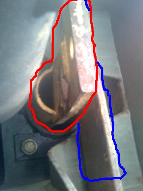

wenn ich richtig meine ;schaut aus den gelben hinten was raus (auf den foto rot umrandet)

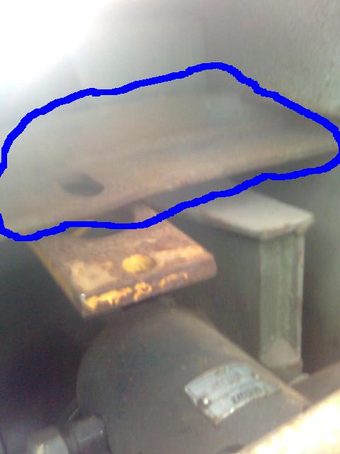

UND SCHLÄGT GEGEN EIN EISEN (AUF DEN FOTO BLAU UMRANDET)schaut mal muss das so sein
glaube vieleicht rutscht er deswegen nicht reihn der gelbe.
