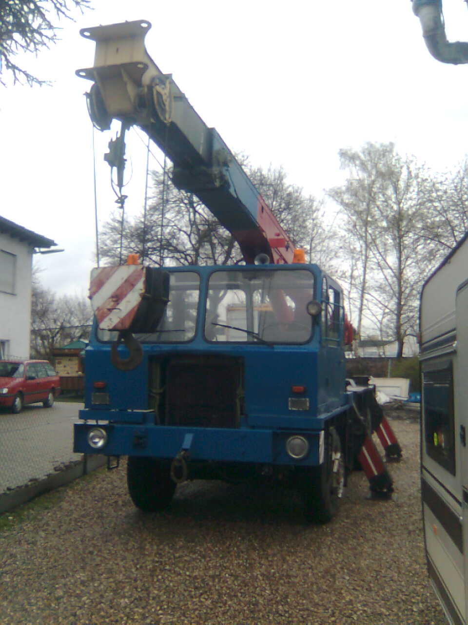

was ist es den für ein adk 125 ?
adk 125 /1
adk 125 /2
adk 125 /3
vom bild her müsstes ein /3 sein ?
den bolzen im ausleger raus, aufpassen fallen gern in die obere scheibe.
ausleger ausfahren.
dann müsste,wenn ich mich richtig erinnere,eine klinke sein ,mit einen montierhebel rauf oder runter -ausprobieren- !
und dann den ausleger wieder rein .Klinke wieder bewegen.bolzen rein .Telescopieren kanst du nur mit dem ersten auslegerteil.
probiers aus .

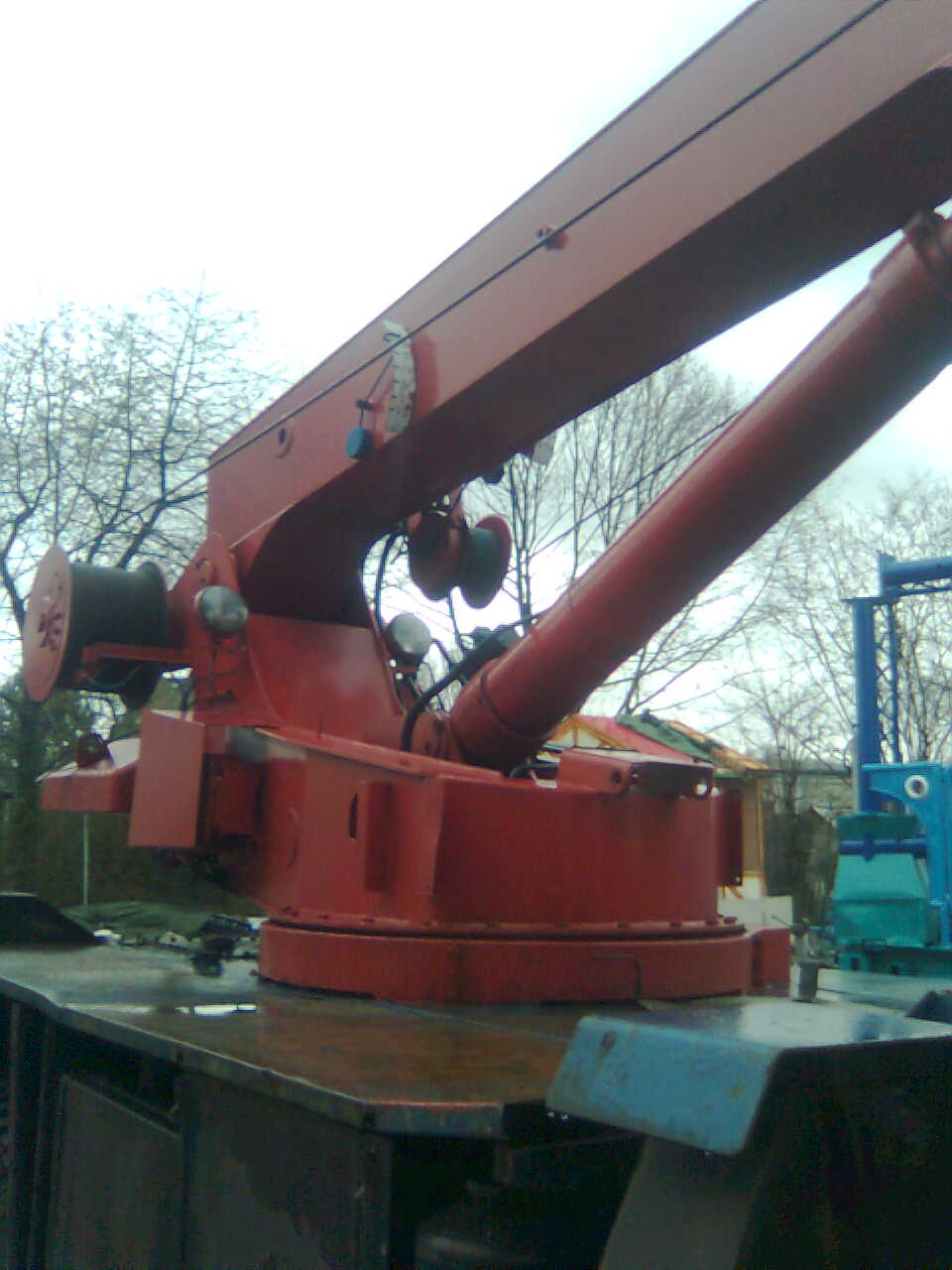

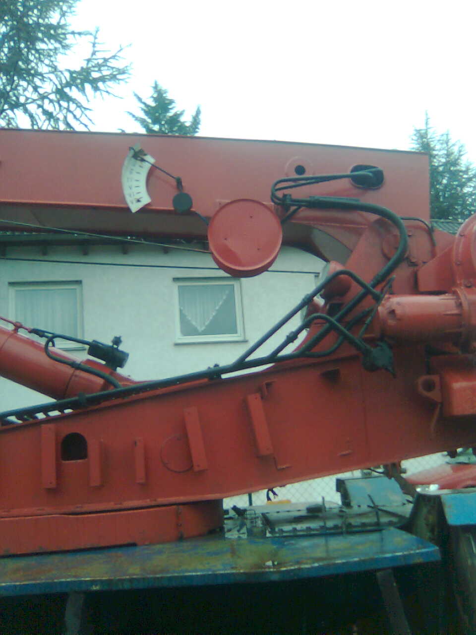

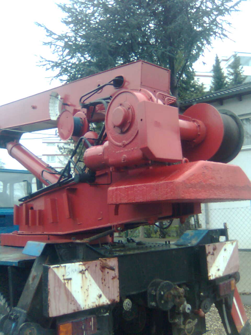

probiere ich mal aber ich sehe kein bolzen wo genau soll der sein . danke führ die mühe
nochmal ein paar bilder von mein schatz (ADK125)
bearbeitet von Wolfgang Esbruch
Hab'ch mer doch gedacht das es manuell ist, war früher viel üblich.
Vielleicht kannste ja die erste Stufe ein bisschen rausfahren und ein Bild von der Seite nehemen, also die Gegend beim Kopf.
Dann kann ja HG125 vielleicht nen roten Kreis um den Bolzen malen?
Logischerweise sollte er ja irgendwo auf dem ersten Drittel der ersten Stufe sein.
Kleiner Tipp: wenn man den Cursor (Keine Ahnung was das Ding auf Deutsch heisst...sieht aber etwa so aus: I ) nach jeden Bild unter das Bild setzt bevor man das nächste einfügt
kommen die Bilder schön der Reihe nach unternander, dann braucht man nicht die Seite laufend nach rechts verschieben. yes.gif bearbeitet von Reachstacker
