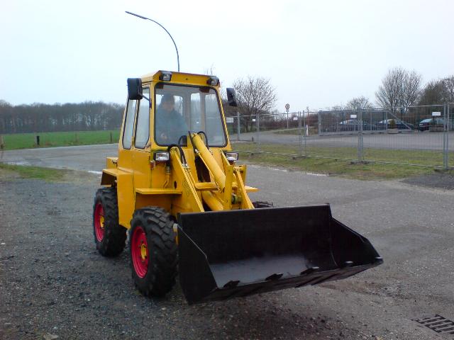

ich versuche jetzt mal probeweise nach dem link von Andreas ein Bild einzufügen. Wenns klappt, da eröffne ich einen neuen Thread und veröffentliche mal Bilder.
