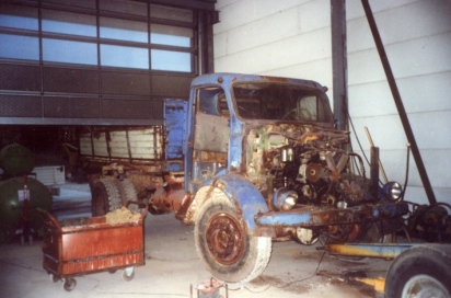

jetzt gibts einen kleinen Nachschub.
Ja das Ding war voll Fahrbereit. Zündschlüssel rein und Anlassschalter rumgedreht
und er fuhr los.
Bremsen, Elektrik und Kipper funktionierte. Aber beim Motor war der Block aufgefroren,
1 Ventil war Durchgebrannt, der Ganghebel war mehr Rührhebel als Schalthebel.
Frühjahr 2002 begann die Zerlegung.

Hallo,
der Henschel ist seit 2006 fertig und hatte seine Erstvortsellung beim Treffen Ebenhöh.
Und auch weitere Treffen schon Erfolgreich überstanden. Einige von euch werden ihn schon
öfter auf Treffen gesehen haben.

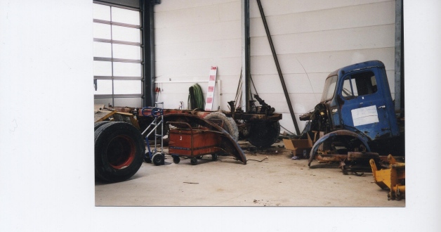

Es wär natürlich schöner hier die die fortschreitende Restaurierung zuzeigen, aber geht leider nicht mehr.
Aber trotzdem werd ich hier euch einige Zwischenstationen bis zum fertigen Oldi zeigen.
Die Karosseriearbeiten waren nicht so schlimm denn ich hatte insgesamt 4 Fahrerhäuser
zur Verfügung. Bei dem Haus das jetzt drauf ist hatte schon jemand mit Schweissarbeiten begonnen.
Grüsse Hans
