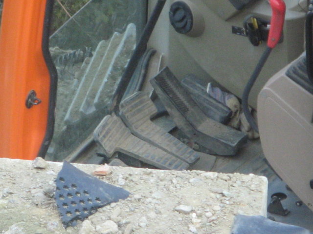

Anbei mal ein Bild von meinem Daewoo....
Das Fuspedal ganz rechts ist für den Verstellausleger....
