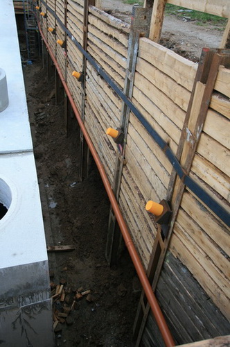

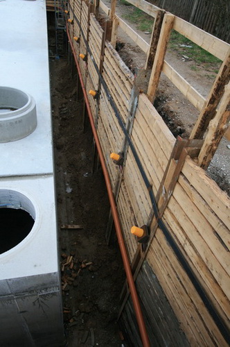

Wie man den nun am besten wieder ausbaut? Besteht die Möglichkeit das selbe ähnlich wie beim Aufbau durchzuführen? Eine Bohlenbreite nach unten frei, die unterste Bohle dann mit hebeln/drücken lösen (sie hat ja jetzt Platz nach unten) und dann normal entfernen?
DA fällt mir garade was ein zu diesem Thema
Bitte nicht nachmachen !
Der Verbau ist prinzipiell nach unten wie nach oben nur max 0,50 m auszuschachten.
Dies ist jedoch auch vom Baugrund abhängig.
In den Bildern bzw. auf der Baustelle war hinter dem Verbau nicht kraftschlüssig verfüllt geschweigeden der halbe Meter eingehalten.
