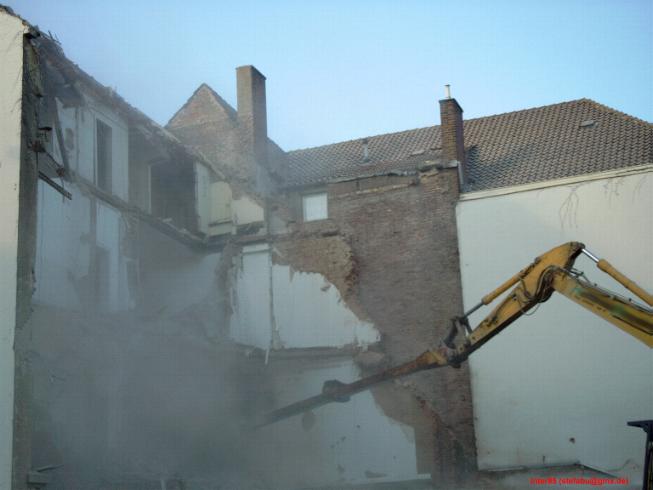

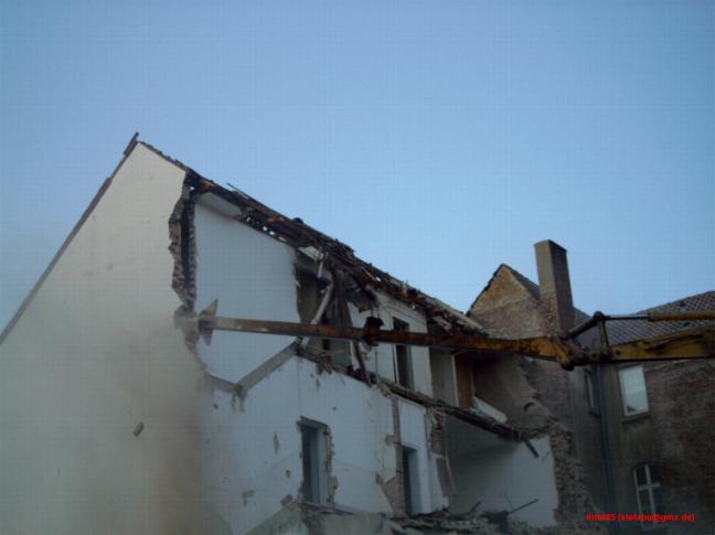

Hätte da noch eine Frage für die Abbruchprofis: Wie effizient ist die Methode
mit dem Abbruchrechen/-stiel? Ist das für die Maschine nicht schädlich? Habe
das bei uns noch nie gesehen. Wir brauchen nur immer Sortiergreifer, Betonbeisser
und gelegentlich einen Abbauhammer. bearbeitet von Bagger-Kris

Also der Abbruchstiel ist eigentlich nur dazu da, um hoch gelegene Teile an die man sonst nicht heranreichen kann, herunterzuziehen.
Das funktioniert nicht bei Stahlbeton, ist aber bei Mauerwerk und Holz eine sehr effiziente Methode, die bei vernünftiger Arbeitsweise auch dem Bagger nicht schadet.

Ach so. Aber dann hast du ja Holz, Mauerwerk und vielleicht noch Störstoffe alles
auf einem Haufen. Das ist doch doppelte Arbeit wenn du nachher nochmals alles aussortieren musst. ohmy.gif Aber der Stiel ist sicherlich auch günstiger als ein Greifer. sleep.gif dry.gif
