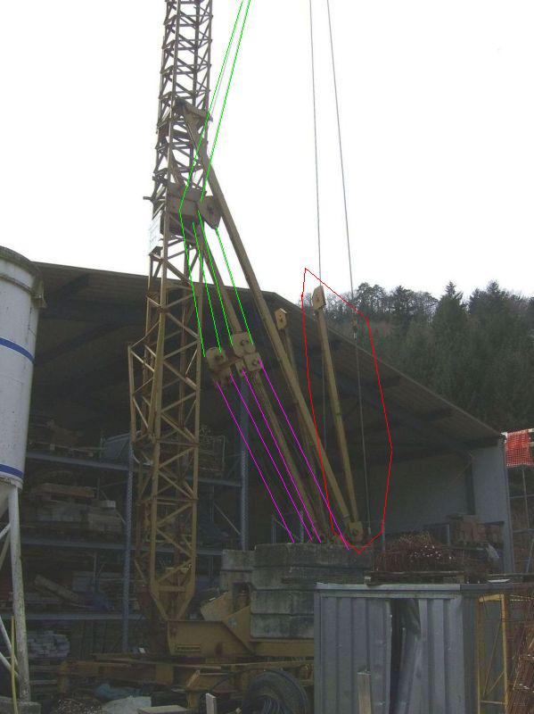

Danke für die Antwort. Das Aufbauprinzip des Krans ist mir klar. Der Turm wird mit der Verstellflasche (lila) aufgerichtet. Dabei übernehmen offenbar die Seile zwischen Verstellflasche und Turm (grün) auch gleich das Aufrichten des Auslegers, welches bei dem Fergru (dort gut zu sehen) zusätzliche Abspannungen zwischen Abspannstangen/seil und Turm machen.
Allerdings ist mir die Funktion der rot umrandeten Stangen und Seile schleierhaft.

die stützen den Turm und helfen aufrichten wenn dieser noch sehr flach liegt und große Zugkräfte entwickelt.
Interessant ist das Hubwerk, eine neueres, da bei dem ur BOILOT PETOLAT noch das alte Kastengetriebe eingebaut war. Eine verschleißträchtige Sache die zur Vorsicht bei den alten Boilot´s raten lässt! bearbeitet von windfrei
