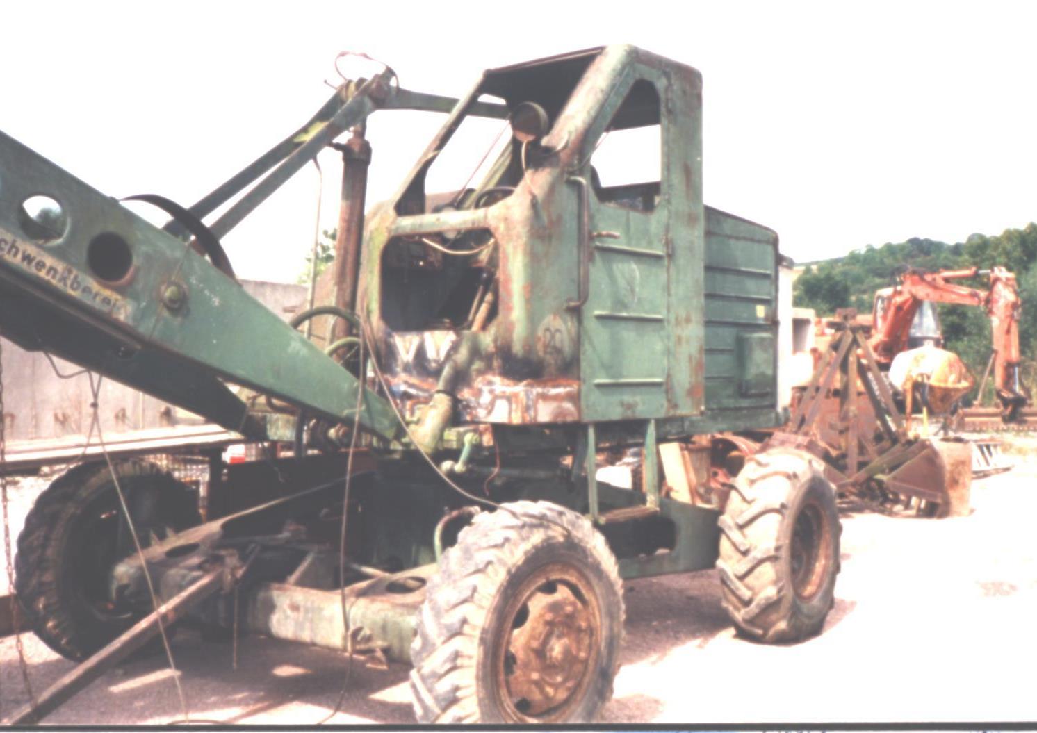

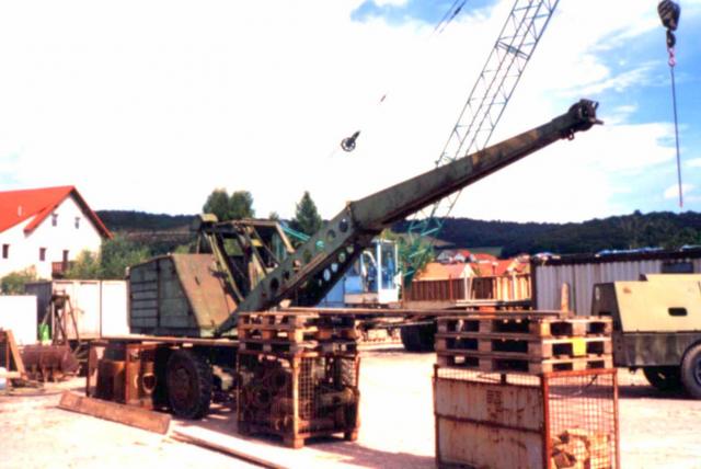

Na, dann machen wir doch weiter mit einem Bagger ....
das ist ein T172 und, der laüft wieder
