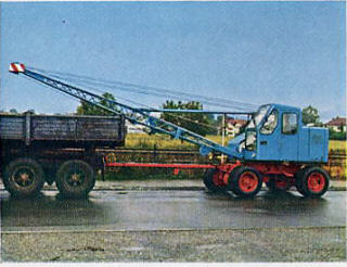

Na klasse - das sieht doch genau so professionell aus, wie es auch sein muß!
So, und jetzt möchte ich vom letzten Bild auch den "abgeschnittenen" Teil sehen!!! Könnte bei erstem Hinsehen ein KRUPP sein - die hatten nämlich serienmäßig Trilex-Räder auch bei Dreiachsern top.gif top.gif

@ handreas. Leider, Leider sad.gif Das ist das ganze Bild, das im Prospekt war.
