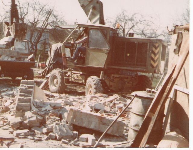

bild :in der mitte der vorderachse ist ein viereckiges teil zusehen.da kam die schleppstange rein.
schön auch zusehen die ausenliegenden spurstangen.
hg
bekom das bild nicht schärfen
2009/01/post-9809-1233072509.jpg
