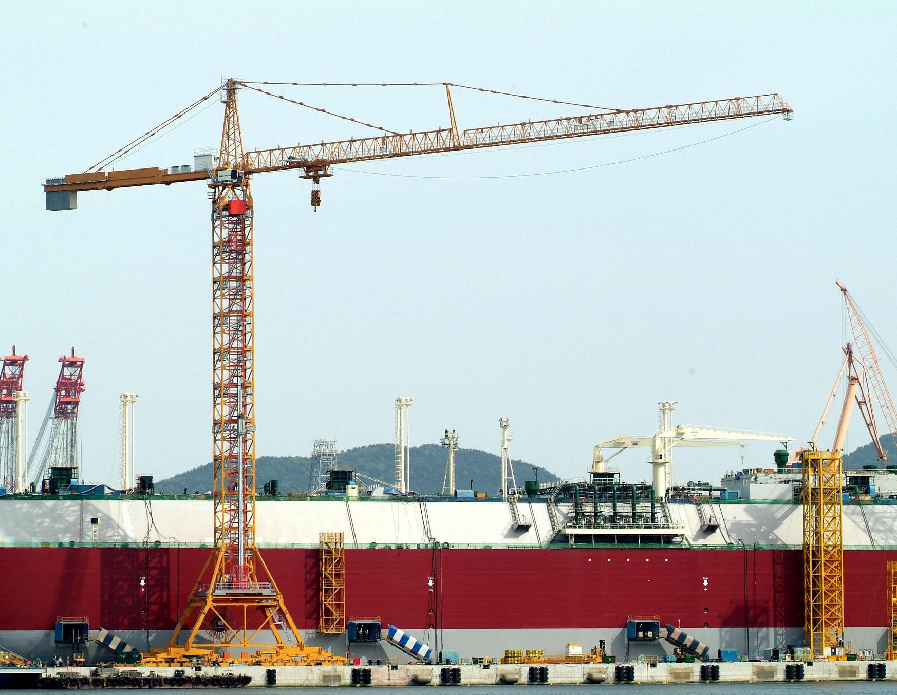

Heute mal eine Frage an die Experten:
wer weiß/kann beantworten, warum bei den großen Liebherr HC Kranen die Bauweise des Gegenauslegers "ständig" wechselt zwischen H-Profil und Gittermast Bauweise eusa_think.gif
Ich kann da weder eine klare Linie erkennen, noch fallen mir schlagende Argumente ein, die für die eine oder andere Lösung sprechen...
Beispiel:
2000HC 60
Baujahr 1986: Gittermast
Baujahr 2008: Gittermast
Baujahr 2009: H-Profil
1250HC 50
Baujahr 2010: Gittermast
4000HC 100
Baujahr 2008/2011: H-Profil
Wer weiß, warum es hier keine Grundsatzentscheidung für eine - die bessere - Lösung gibt?

Die großen Liebherr Tdk-Könige verkaufen sich ja nicht wie Brötchen vom Bäcker und wenn ein Kunde sich solch einen Kran kauft, dann werden spezifische Kundenwünsche unter Berücksichtigung der Machbarkeit bei manchen Krankomponenten berücksichtigt top.gif
Es klingt nun etwas banal blink.gif , aber es mag Kunden geben welche die eine oder andere Lösung bevorzugen und es dann so bekommen wie sie es haben wollen, schließlich handelt es sich bei solchen Maschinenkäufen oft um langfristige Anschaffungen der Kunden, da wird auch nicht immer so heftig auf den Preis unterm Strich geschaut, wie bei einem "normalen" Kran üblicher Größenordnung whistling.gif
Ich weiß leider nicht mehr wo ich es mal annodazumal gelesen haben blush.gif , jedenfalls gab es mal in irgendeiner Fachzeitschrift diesbezüglich einen Bericht der genau dieses zum Thema hatte.
So könnte ich mir z.B. auch denken, das ein Kran der genannten Typen, der auf einer Werft oder Offshore eingesetzt wird, ev. eher einen Gitterprofilgegenausleger hat wegen der erheblich höheren Windlasten die dort an den Küsten herschen yes.gif
Grundsätzlich kann man nun, ob G-Profil -oder H-Profil Gegenausleger wohl nicht von der besseren oder schlechteren Lösung sprechen, beide Lösungen werden in der Funktion und Praxistauglichkeit gleichwertig sein, natürlich unter Einbeziehung der verschiedenen Einsatzbedingungen und Standorte der Krane.
Bei den großen whistling.gif Potain whistling.gif , nur um es mal als Beispiel zu nennen, ist der Gegenausleger ja fest mit der Drehbühne verbunden und der A-Bock dafür recht zierlich ausgelegt, hier geht das Biegemoment voll in den Gegenausleger, deswegen verwendet man dort keine H-Profil Gegenausleger, die müssten viel zu massiv gebaut sein bei gleichem Konstruktionsprinzip des gesamten Krans. smile.gif
Desweiteren gehe ich mal davon aus, das diese beiden Gegenauslegerversionen in der Herstellung wohl deutlich unterschiedlich aufwendig zu bauen sind, so´n Gitterfachwerk aus Stahlröhren zusammenbruzzeln macht meiner Meinung nach mehr Aufwand und Kosten als denn man mit H-Profil Stahlträgern arbeitet rolleyes.gif
Wir haben uns ja oft schon drüber unterhalten, Sinn oder Unsinn liegen bei vielen Liebherr Krankonstruktionen und Krankomponenten für Aussenstehende oftmals dicht beieinander und nur die dortigen Herren der Konstruktionsabteilungen werden auf viele Dinge schlüssige Antworten haben, die man so nicht oder nur schwer nachvollziehen kann und selbst mit den passenden Antworten der Herren Konstrukteure würde immer noch das eine oder andere Fragezeichen stehen bleiben wink.gif
wave.gif bearbeitet von Kränchen

Hi Jörg,
Unter logischen Gesichtspunkten hast Du auch sicher recht, da kann ich ohne Umschweife beipflichten.
Aber schon das Beispiel 4000HC100 in der koreanischen Werft spricht wieder gegen die Wind Theorie: der riesige Kran hat einen GG-Ausleger mit H-Profil huh.gif
Das Argument, beide Versionen gleichwertig schreit ja geradezu danach, sich dann für die günstigere (Produktion/Einsatz-Transportkosten) zu entscheiden.
Aber dann dürfte ein 1250HC eben keinen Fitzli-Butzli Gegenausleger haben, wenn es das H-Profil sogar für einen 4000er tut shades.gif
Ach - es wird so sein, wie Du schon gesagt hast: ws weiß es noch nichtmal die Konstruktionsabteilung.
Erinnert an die ewige Fragestellung, warum einzig der Ausleger des 180/200EC-H anders ist, als der Rest der Serie.... wir werden es wohl nie erfahren unsure.gif
oder vielleicht doch whistling.gif ?
