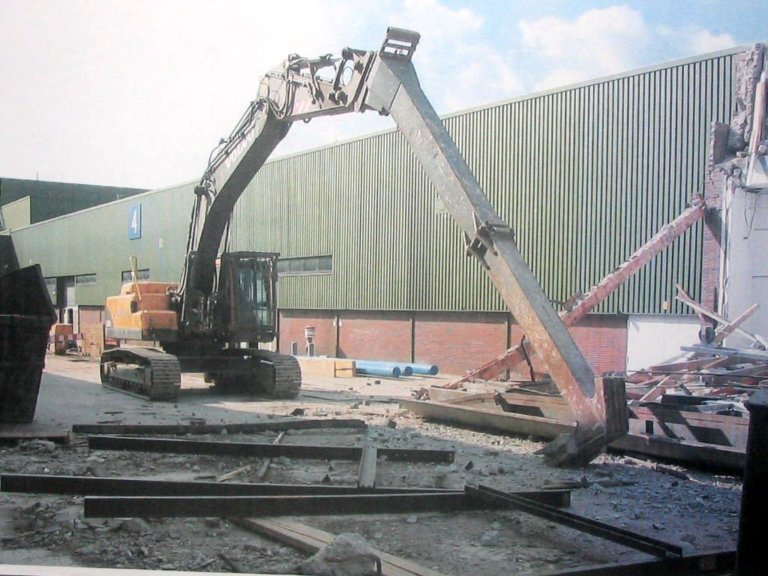

Ich habe lange Volvo gefahren, die letzten 4 jahre ein volvo ec 360 b lc. Der verbrauch ist nicht so hoch und überhaupt ein guter bagger !! tongue.gif gruß abbruchmichi wave.gif
2008/03/post-828-1206569168_thumb.jpg
