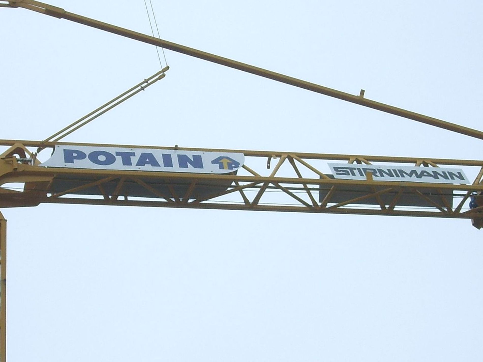

Nochmal der Blick auf den übergang zwischen dem drei auf den viereckigen Ausleger.
so wie ich das sehe ist der vierkant oben offen so dass er wenn er auf den dreieckigen Teil gelegt wird sich platzsparend darüber legt, was die Höhe des zusammengelegten Krans veringert, und trotzdem eine grosse Ausladung erlaubt.
