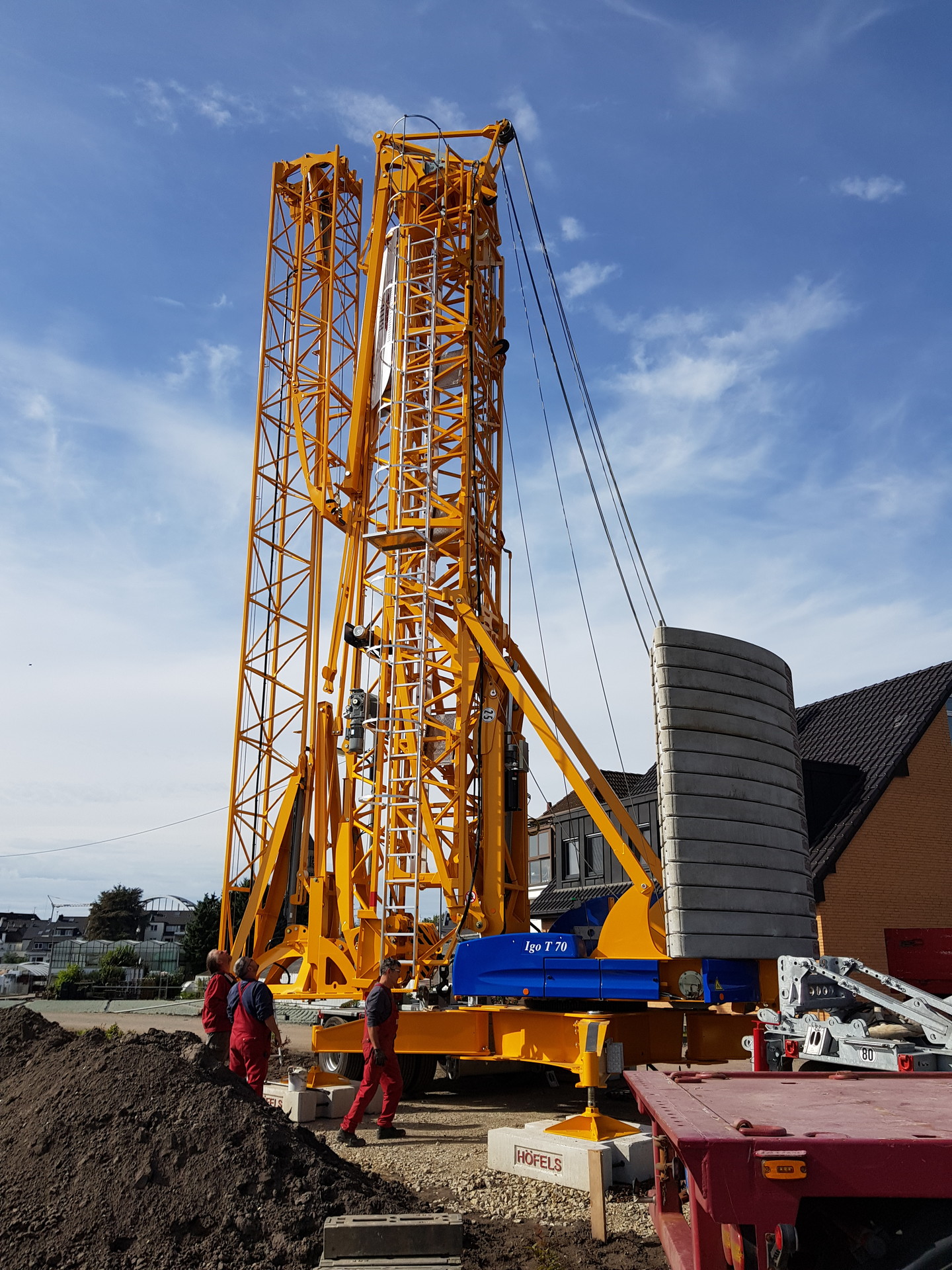

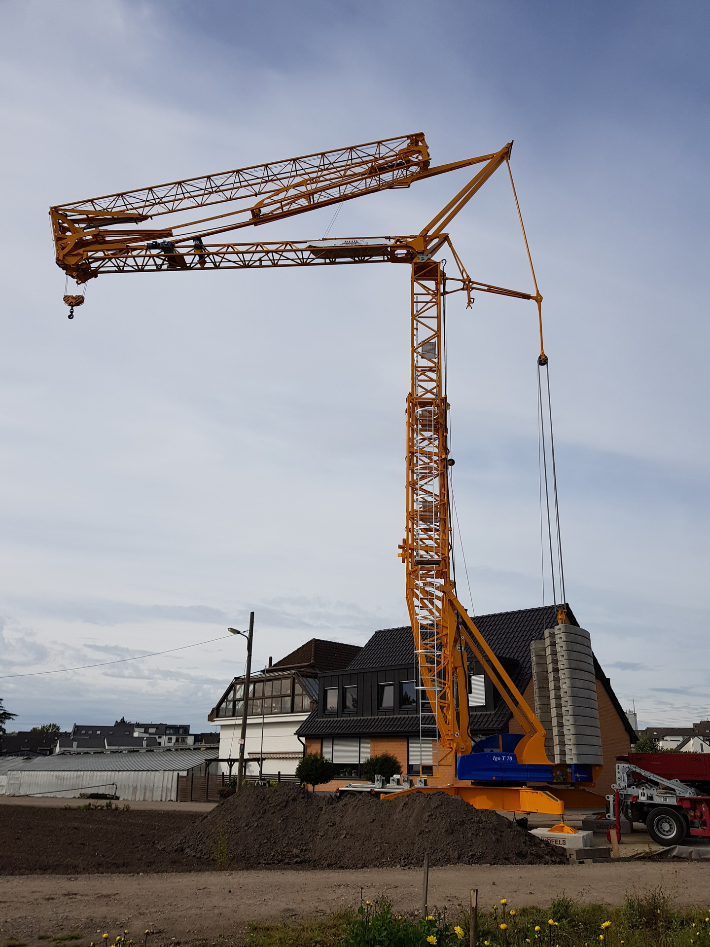

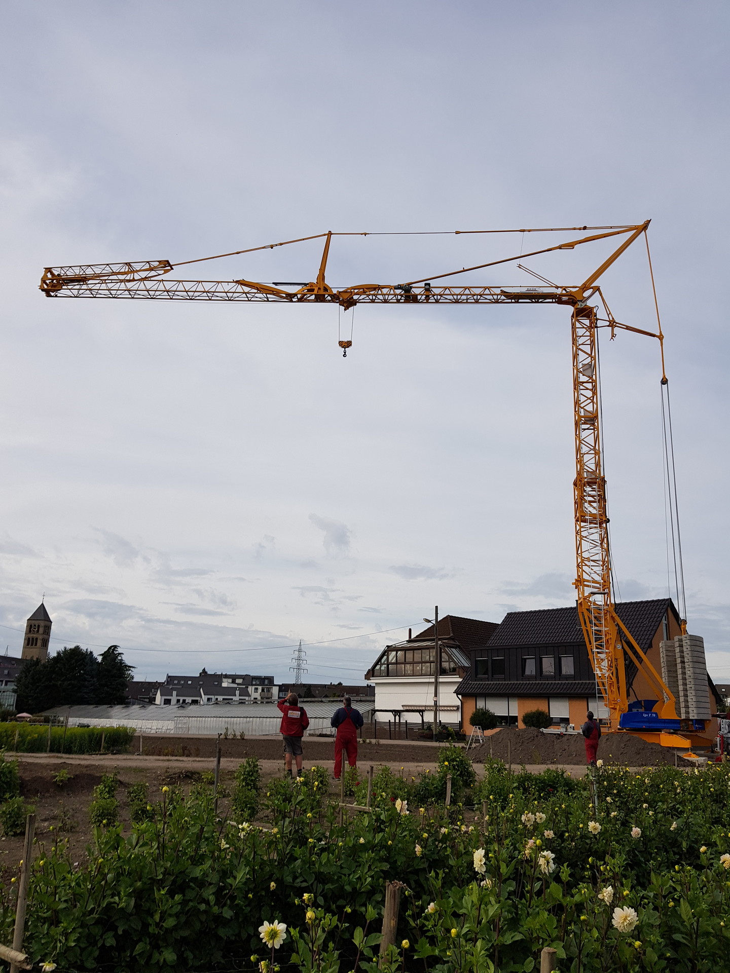

Weis jemand hier, seid wann Potain den Turmfuß beim T70A und T85A als Gittermastkonstruktion ausführt und nicht mehr als gelochte Stahlplatte?
Mein T85A aus 2019 ist schon ein Gittermaster, mein T70A aus 2020 ebenfalls. Das Datenblatt für beide zeigt noch die Stahlplatten. Haben sie hier nur auf ne neue Grafik verzichtet, oder gibt es auch A Versionen mit Lochblech?

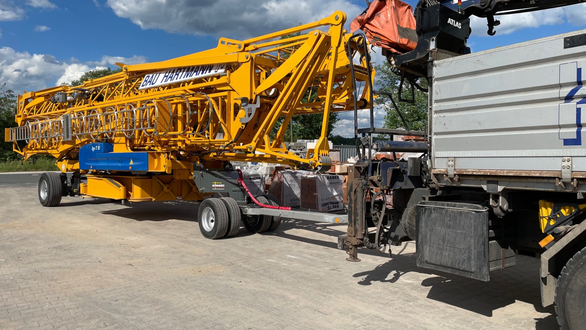

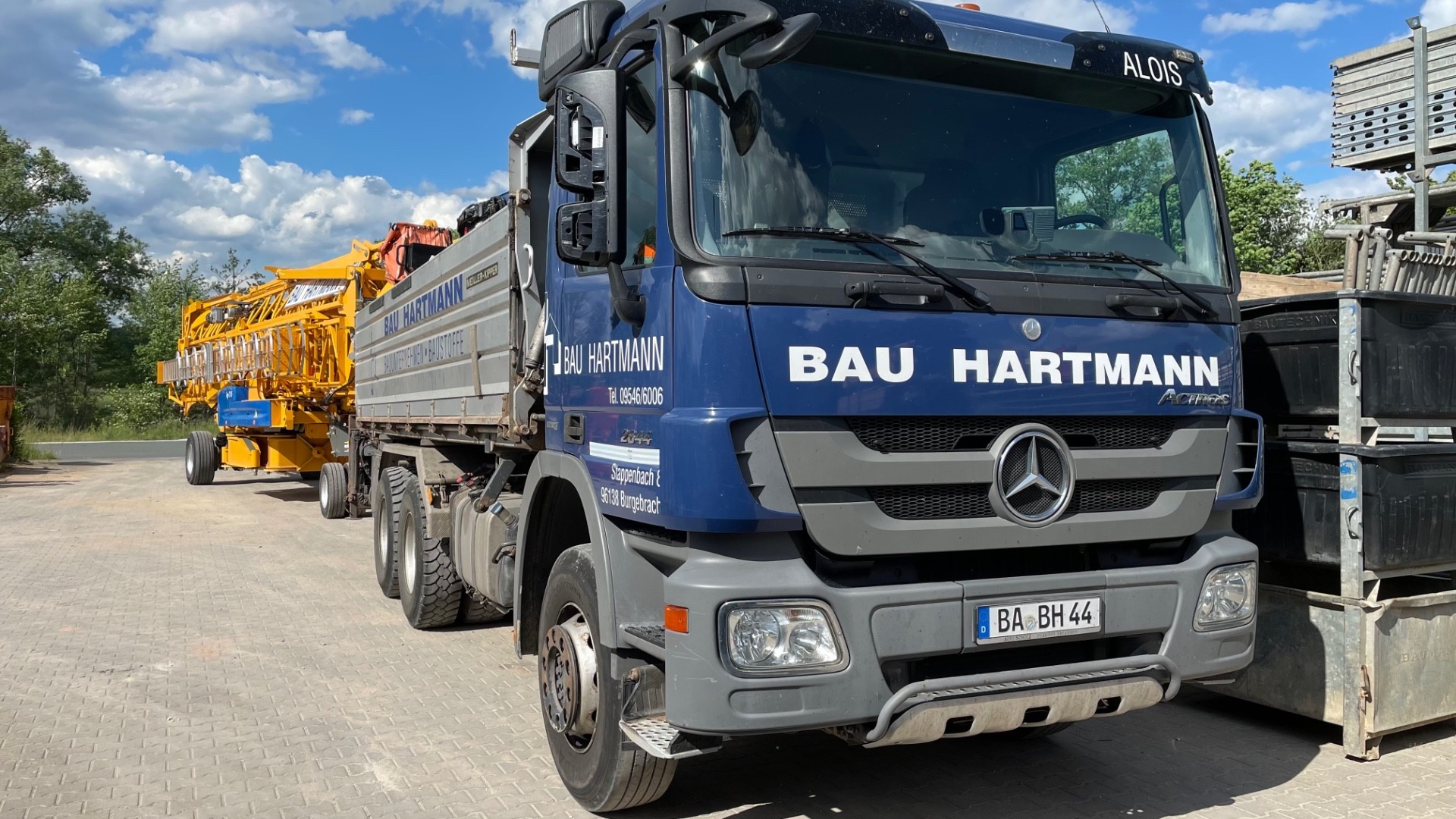

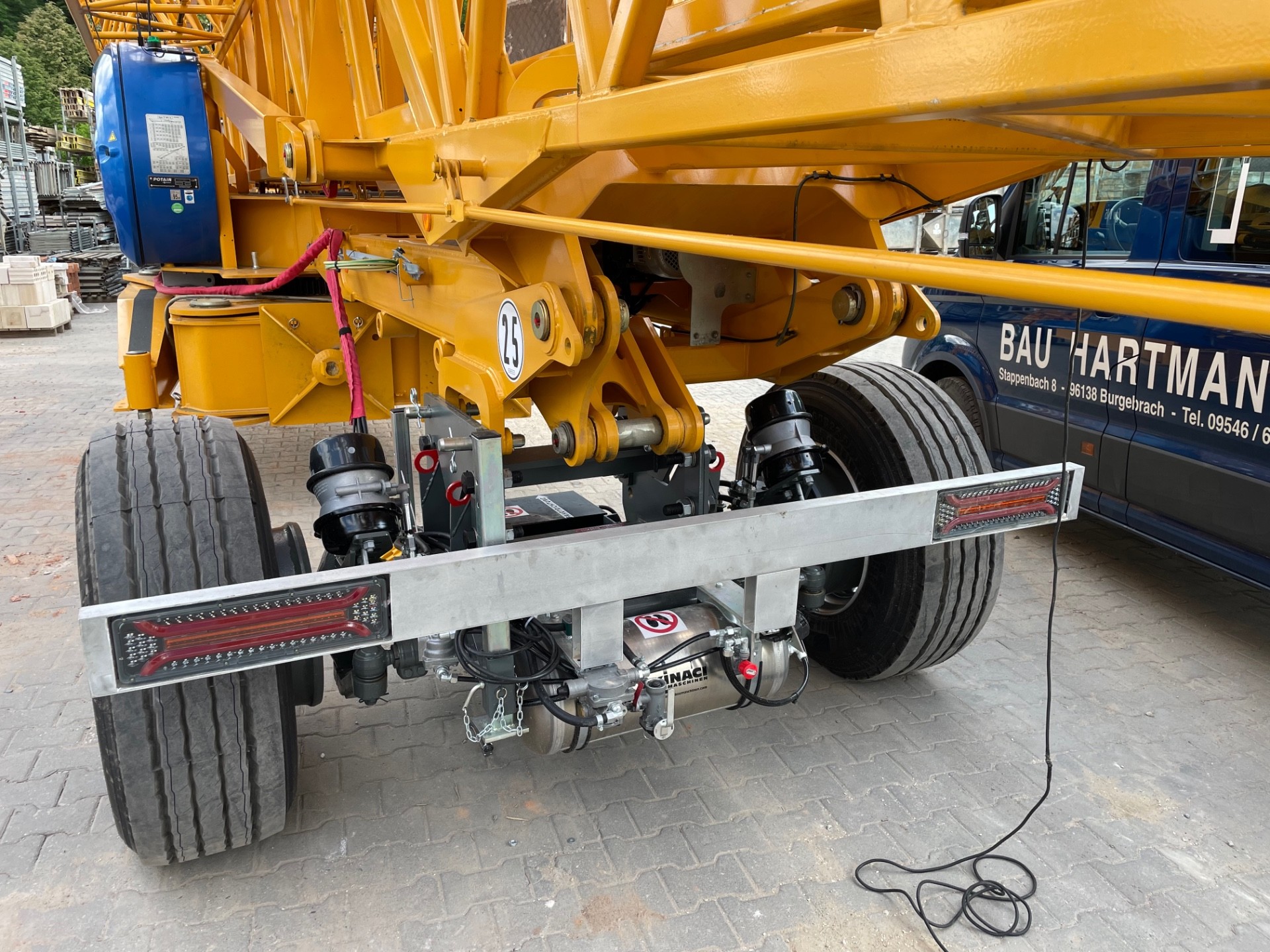

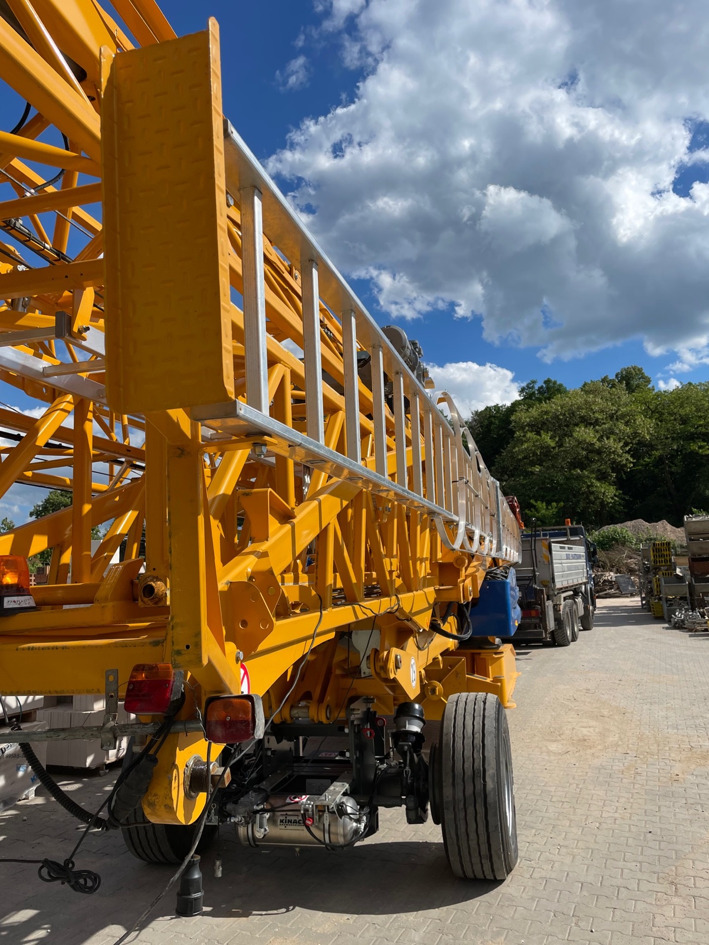

Der IGO T85A an unserem Actros steht bereit zur TÜV-Begutachtung am Freitag. 26,70m misst das Gespann. Unsere bisherige Ausnahmegenehmigung deckt nur das Gespann aus 50K und Actros ab, nämlich 25,93m.
BC201C6B-9094-4240-9B18-5C1267598E36.thumb.jpeg.07ff2552492c8651a6be66480c1e1e3b.jpeg7E2C5D85-0F47-4D36-B5D8-28489CDC1990.thumb.jpeg.967687914355d5d2d4a88401851ebdd6.jpegFFAF7B9A-77CC-4526-B85D-2BF9D566766A.thumb.jpeg.c88543e1374cafb4905a386eb3ec5b31.jpegDD2488AB-DC34-452F-8597-4AB76D5A7B65.thumb.jpeg.d63772a572473f7955722ae213fec4e8.jpeg

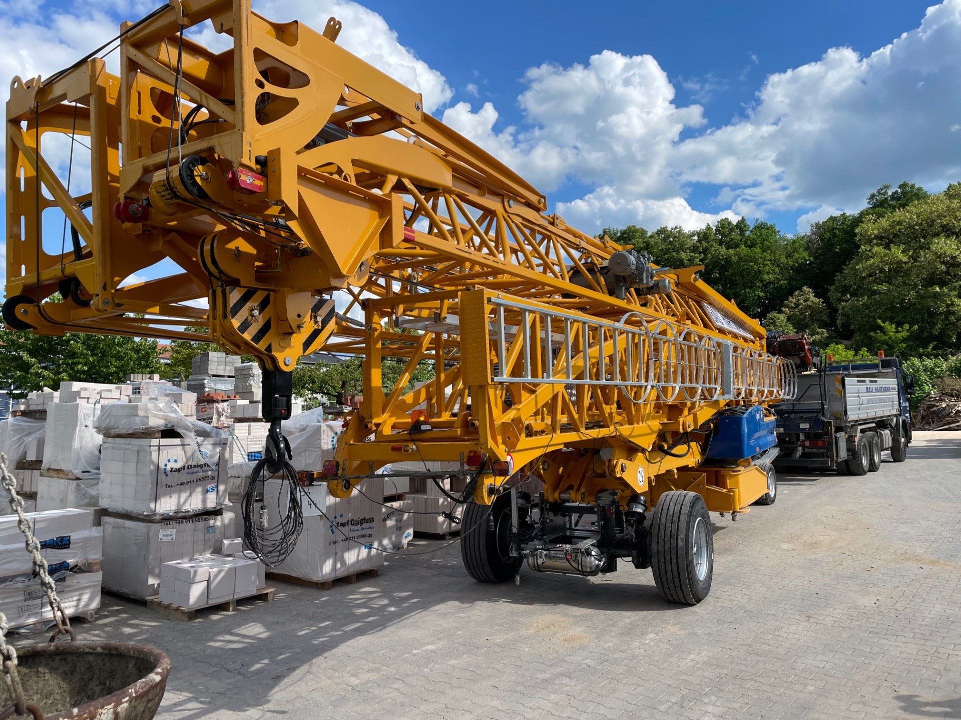

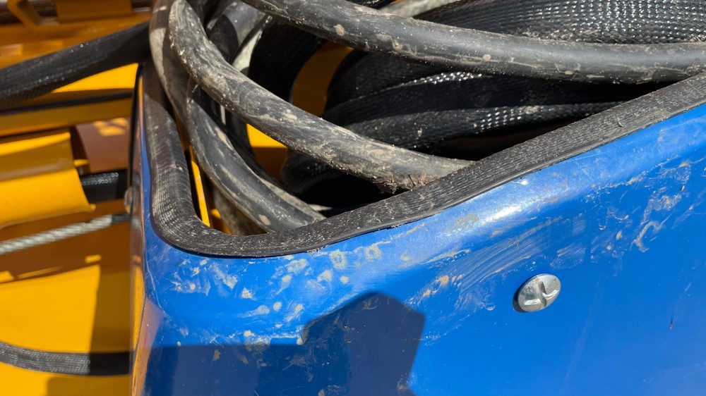

Hier noch ne Detailverbesserung meinerseits. Die  blaue Verkleidung von Potain taugt an den Kanten nicht viel. Durch die Kabel geht die Kante schnell kaputt. Daher habe ich da schnell nen Kantenschutz angebracht. Man fragt sich schon, weshalb das nicht gleich werkseitig so kommt.
Da ist die neue Längsamläuferlenkachse nichts vorgerüstet hatte haben wir noch einen Lichtbalken gebaut.

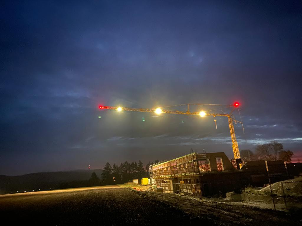

Mal ein Bild mit mit voller Gefechtsfeldbeleuchtung.
Wobei Potain zur Zeit dezent einen an der Waffel hat was die Option mehr kostet.
