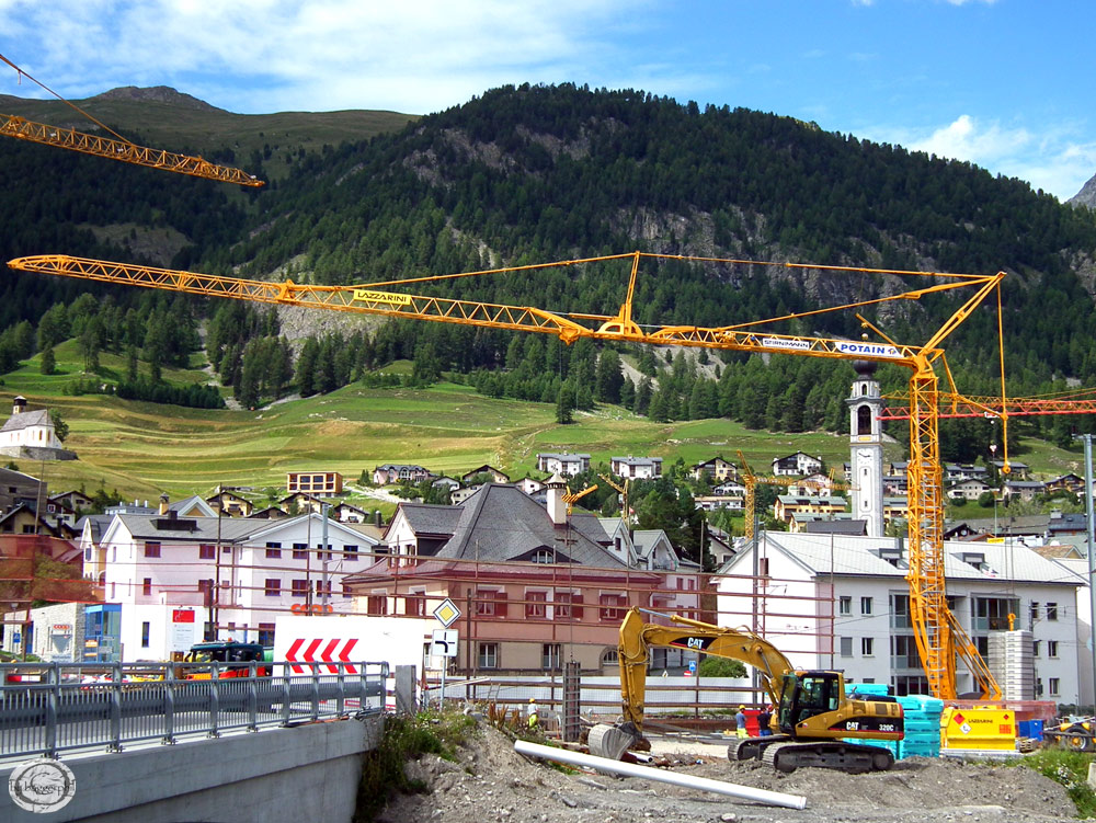

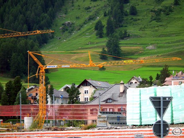

Die großen Igo Krane haben zusammen mit dem Potain HDT 80 den großen Vorteil auch auf engsten Raum aufgestellt werden zu können, durch Auslegermontage unabhängig von der Turmhöhe.
Das geht mit den K-Kranen auch.
Und zwar mit einer Zusatzeinrichtung (gleich: "Turm eingefahren").
Insbesondere hat der 81K eine bessere Aufstellkurve als der IGO T85 obwohl keine Hydraulik verbaut ist.
Kann mir jemand erklären, wie genau sich dabei die Abspannstangen verhalten, sprich wo und wie sich diese seitlich falten lassen? Wird wahrscheinlich ganz simpel sein, aber ich komme einfach nicht auf die Lösung...
Die Abspannstangen können sich nicht seitlich falten.
Bei der vorderen Abspannstange muss händisch ein Bolzen gezogen werden um sie zu teilen und somit seitlich beiklappen zu können.
