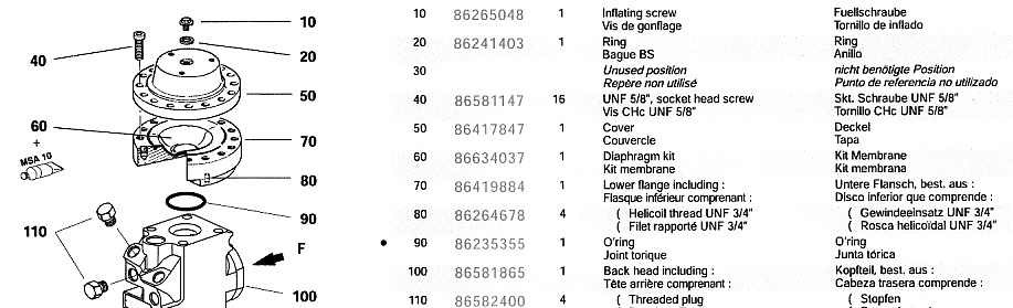

Meine Bedenken bei dem Montabert Hammer sind diese
Füllschrauben an den Speichern.
Laut ET-Katalog ist der Speicher einfach mit einer Schraube
verschlossen,es ist nicht erkennbar ob da noch irgend ein Ventil Kugel etc.
als Rückschlagventil verbaut ist.
Das Problem wäre dann wie bekomme unter Druck die Füllarmatur ab
und die Verschlusschraube rein???

Hier mal noch ein Auszug aus dem ET-Katalog
oben die Füllschraube mit Dichtung 10 20
und der Deckel 50
darunter die Membran 60
bearbeitet von EX35
Haha, hast ja schneller gefunden als wie ich tippsen kann!!!
hab mir das Bild mal auf meine Machine gezogen zum Angucken.
Als da muss sich schon ein Ventil versteckeln sonst gings ja garnicht!
Müsste dann im Hals der Blase eingebaut sein.
Hat Montabert vielleicht ne Telefonnummer für solche Fragen? Technical Support? bearbeitet von Reachstacker
Da sind noch 3 Bohrungen mit Innengewinden,
vielleicht wird da irgengeine wilde Füllvorrichtung aufgeschraubt...????
