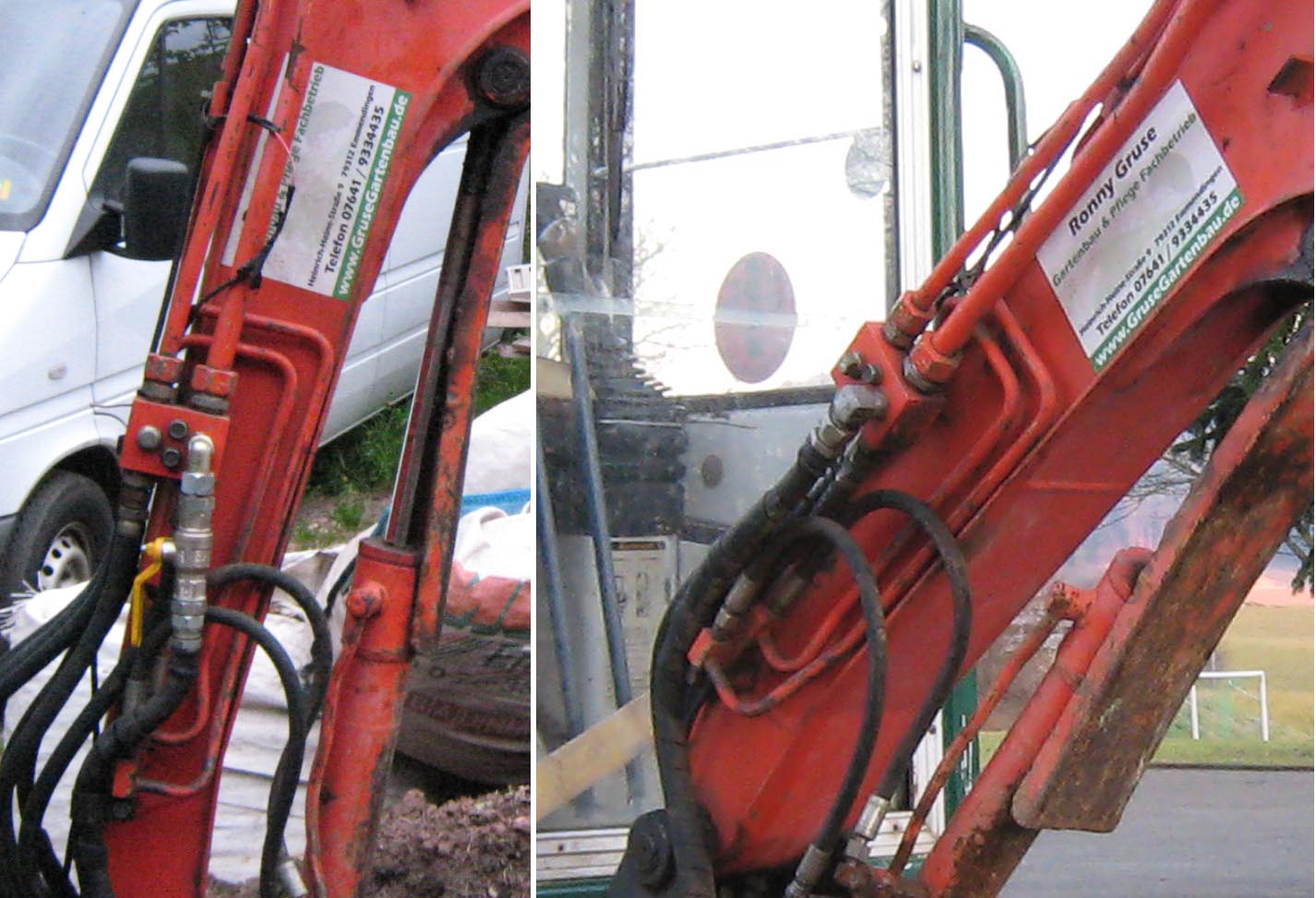

Hallo! Handelt es sich bei deinem Bagger auch um einen Kx41 der ersten Generation. Ist der Hebel auf der Linken bzw. rechten Seite vom Fahrer aus gesehen?
Wenn du da umschaltest, funktioniert deine Hammerleitung als Greiferleitung, richtig?

Hallo Zusammen
Da offensichtlich an unserem KX-41 der besagte Umschalter für die Zusatzhydraulik (Bedienungsanleitung: "Stopventilhebel") zum Wechsel zwischen Hammer & Teleskoparm Nutzung nicht vorhanden ist, hat die Werkstatt diesen Umschalter eingebaut. Auf dem Photo könnt Ihr den Umschalter gut erkennen. Jetzt funktioniert auch der hydraulische Grabraumlöffel nach beiden Seiten.
Gruß Detlef
