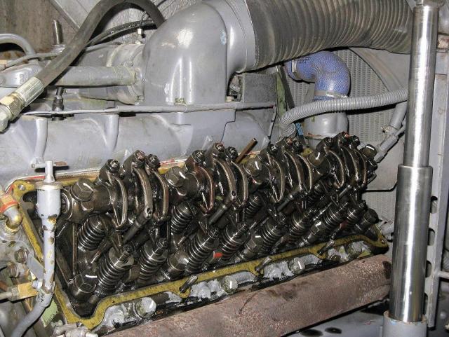

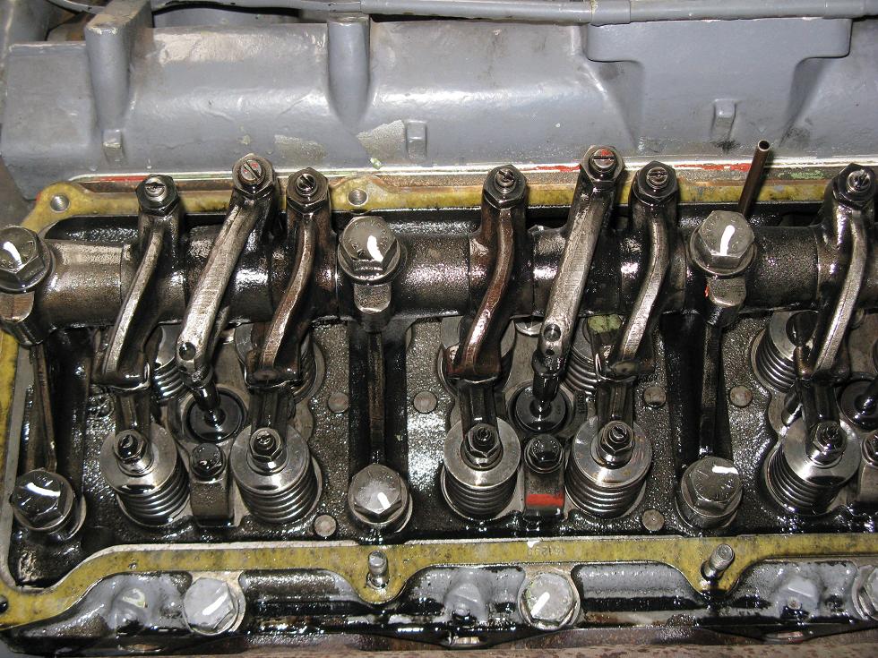

für alle die es noch nicht gesehen haben. Ein Blick unter die Ventilhaube eines Krupp-Cummins.
Der mittlere Kipphebel betätigt die Injektoren. Links und rechts davon die Kipphebel und Ventilbrücke für die Ventile.
Nur unsere sind M11 und QSM11 6 Zylinder Reihe.
Die sitzen im Reachstacker wie ein Bootsmotor.
