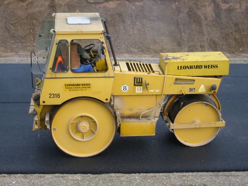

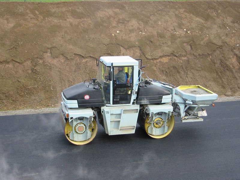

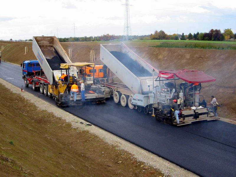

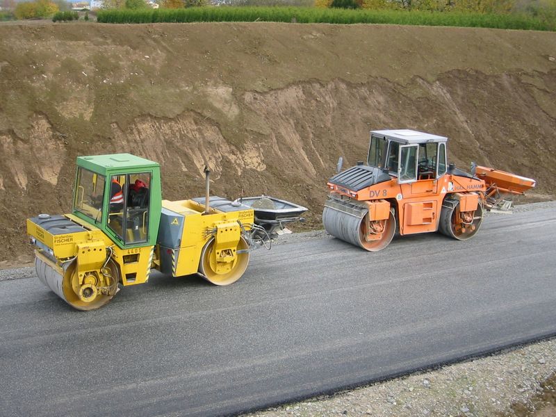

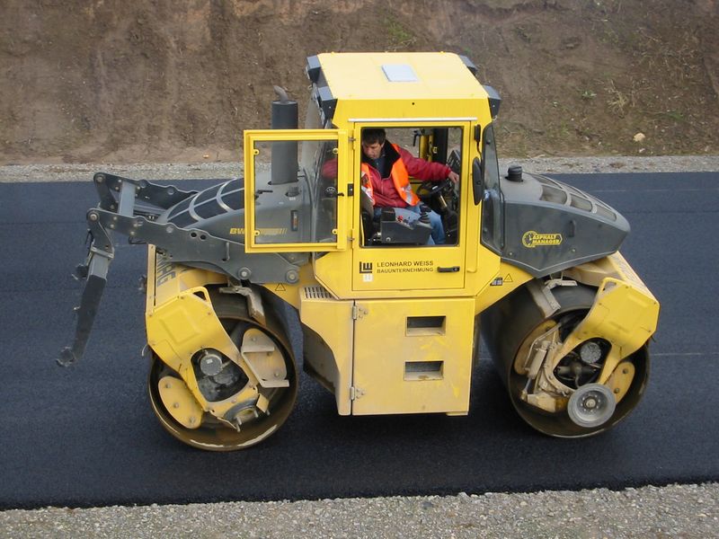

Heute wurde auf der Ortsumgehung die Asphaltdeckschicht eingebaut. Das Mischgut war SMA 0/11S PmB und wurde mit einer Stärke von 4cm aufgebracht. Im Einsatz waren 2 Fertiger und 6 Walzen (bis auf eine Kombiwalze zum Absplitten alle auf den Bildern)
Gefahren wurde mit 4m/min Vorschub. Um 16.00 Uhr waren gute 1500m eingebaut.
Der Einbau erfolgte äußerst sauber udn akkurat.
