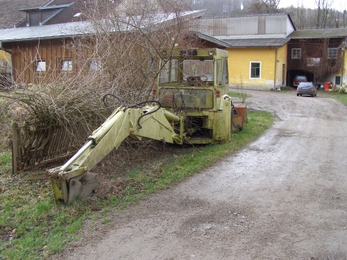

Da es bei uns am Grund recht uneben ist, spielte ich schon länger mit dem Gedanken einen Bagger zu kaufen. Als ich am Mittwoch dann einen eingewachsenen gesehen habe und gleich den Besitzer ansudate bin ich am Freitag wieder hin und hab mal mit Bargeld gewachelt. Und für 1200 gehört er mir.
Da ich keinen Schimmer habe, starte ich nun diesen Artikel mit der Hoffnung dass der eine oder andere was schreibt....
Schaut zwar schlimm aus, aber 3 Räder haben schon wieder Luft, eines wird wohl nie wieder Luft haben...

In der Dokumentation (die ziemlich verfault ist) ist einmal eindeutig (auch lt Typenschild) das es ein Whitlock 570 ist. Auf dem grossen Büchel steht auch genau das. Am kleinen steht "Hy-Mac 570" und da finden Google dann schon einiges - unter anderem einen JCB Hy-Mac 570 der auffalender weise sehr sehr ähnlich dem meinem aussieht. Kann es sein das das genau das gleiche Gerät ist? Unter der gelb abbröckelnden Farbe meines Fahrzeuges kommt übrigens das typische Orange zum vorschein.
c)
Hauptproblem: inteligenter Weise habe ich erst NACH Kauf den Ölmesstab rausgezogen und da ist gleich Wasser aus der Öffnung gespritzt. Das Wasser ist rostfrei also klar und sicher nicht über die Luftansaugleitung eingedrungen (vermutlich über Auspuff). Mit einem Brecheisen vorne an der Hydrautikpumpenachse konnte ich die Kurbelwelle nicht drehen, auch am Schwungrad links am Fahrzeug unter der Abdreckung mit einem Schraubenzieher ist nichts zu drehen - gibts da noch eine Chance den Motor zu retten oder wars das? - Der Vorbesitzer sagt, dass er vor einigen Jahren dort hin gefahren ist und danach das Fahrzeug nicht mehr verwendet hat.

Das Wasser muss raus! Einspritzdüsen raus und für ein paar Tage alle Kolben mit WD40 (oder vergleichbaren deutschen Mittel) "einweichen" dann mal wieder probieren bei Hand zu drehen.
Mein Verdacht ist aber wenn Wasser in die Zylinder gekommen ist das er auseinander gebaut werden muss. kreisch.gif
