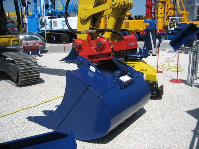

Also ich habe mir das Lehnhoff-System auf der Bauma angeschaut und bei nicht hydraulischen Werkzeugen war da lediglich ein Kunststoffblock angebaut und das kann jeder selber machen.

@St37: Diesen Gegenblock braucht auch das NADO-System:
IPB Bild
Aber genau davon möchte ich weg.

das system von Lehnhoff hat nur einen klitzekleinen haken. es ist mehr als störend wenn mein sw hinten plötzlich 20 oder noch mehr zentimeter länger ist.
bestimmt dufte im abbruch wo du mit dem meißel oder greifer nah an eine wand mußt.
oder wie ich immer sage wenn du eine baustelle im dreck hast wo rundherum nur dreck ist dann mußt du deine anbaugeräte auch in den dreck legen. bei OQ kein problem, bei dem oben gezeigten schon.
alles nur verzweifelte versuche an OQ ranzukommen.
