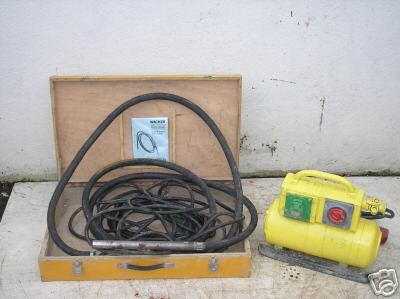

Ich hab mir vor ca.2 wochen eine Rüttelflasche mit Umformer von Wacker bei ebay gekauft. Das Problem ist, das der Stromstecker vom Umformer 32 Ampere ist und ich nur 16 Ampere Steckdosen hab. Wär es möglich den Stecker einfach durch nen 16 Ampere stecker zu ersetzen oder geht dadurch der Umformer kaputt??? Bin leider nicht vom Fach und brauche jetzt hilfe damit ich den auch benutzen kann. eusa_think.gif

Der Grund das da ein 32A Stecker dran ist ist weil er mehr als 16A "zieht" wenn er arbeitet....
Angenommen das der Umformer eine Eingangsspannung von 220 Volt hat wär das Endergebniss das beim Betrieb laufend die Sicherung rausknallt. kreisch.gif
Ich gehe davon aus das die erwähnte 16 A Steckdose im Haus ist und 220 V Spannung hat..
Also praktisch gesehen muss da ein Elektriker her der dann eine 32 A Dose "herzaubert". klatsch.gif bearbeitet von Reachstacker
Hi,
dem ist nichts hinzuzufügen!!! Also wenn musst du irgendwo eine 32A steckdose herbekommen. Am besten ein elektriker hohlen und dann aus dem Haupzählerschrank ne 32A Leitung an die gewünschte stelle legen oder gleich fest als steckdose monieren.
Alles klar dann wird mir wohl nichts anders übrig bleiben als ne steckdose zu montieren. Danke für die schnelle Hilfe.. top.gif
