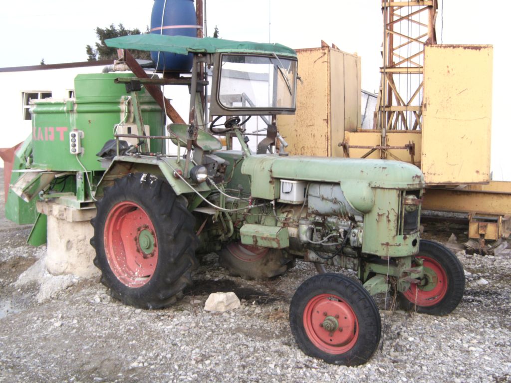

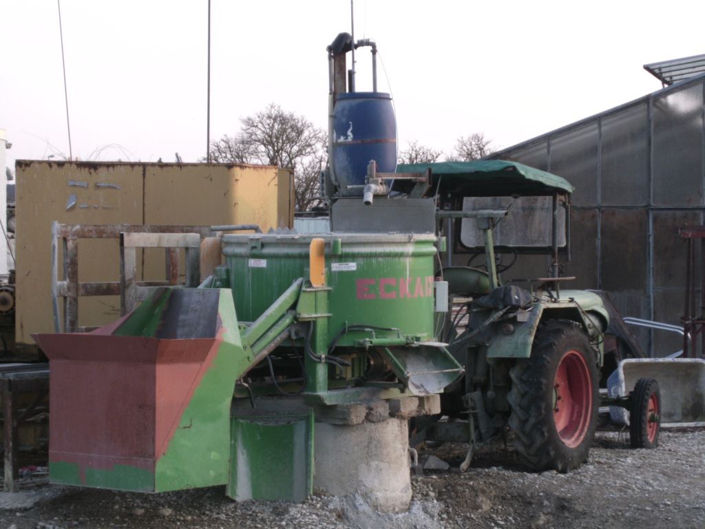

anbei ein paar Bilder von meinen Betonwerk. Hat mir beim Bau meines "Hobbyraums" treue Dienste erwiesen. top.gif Hab ich mit Fernbedienung ausgerüstet um den Beton vom Radlader aus in die schaufel laufen zu lassen. Die Wassermenge kann mann mittels Sensor an einen Stab im Wasserfass einstellen. whistling.gif Nach dem Schliesen des ablasswasserhahnen füllt sich das Fass selber auf den eigestellten Stand. shades.gif Betonvolumen 1,00 m3/Füllung Alleine hab ich es auf ca. 6m3/h gebracht.
Zu dritt (beim Garagenbodenbetonieren) haben wir für 40m3 inc. betoneinbau und verdichtung 5Stunden gebraucht.

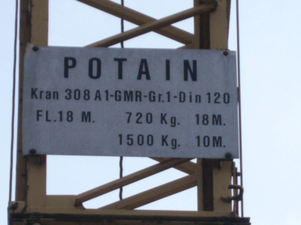

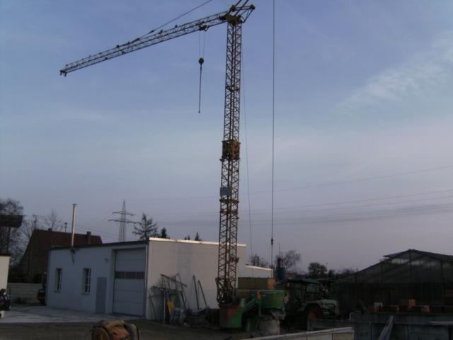

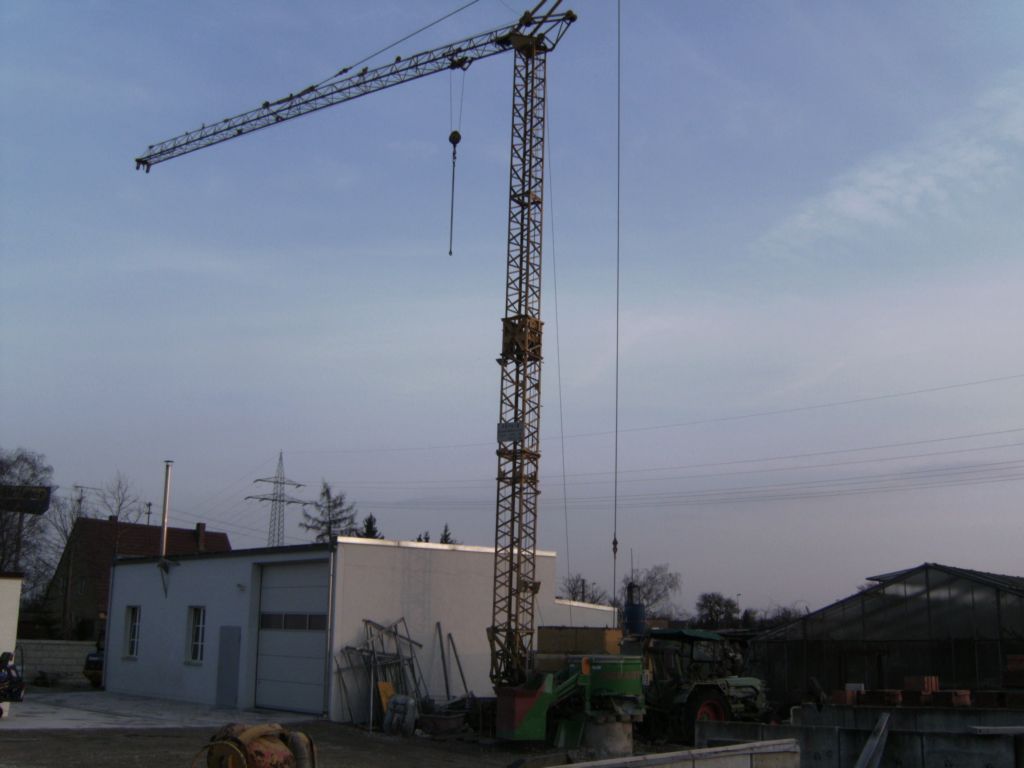

Was hast du im Hintergrund für ein Kran?Stellst du ihn auch mal rein.
