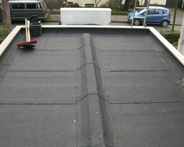

Die asaubergefegte Dachhaut:

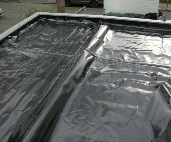

Wurzelschutzfolie. Unter der Wurzelschutzfolie liegt noch eine Trennfolie:
Gruss Matthias

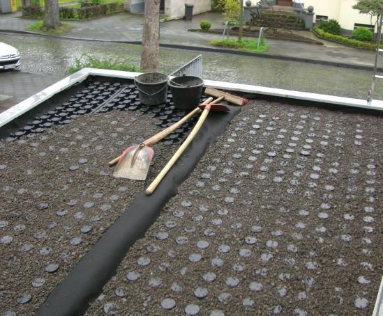

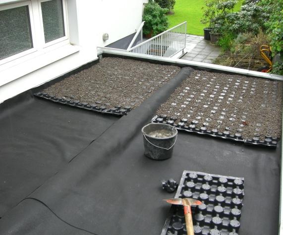

Im hinteren Bereich sieht man Drain und Speichermatten, die mit Lava befüllt worden sind. Weiter vorne sieht man noch das schwarze Schutzvlies, welches auf die Wurzelschutzfolie aufgebracht wurde.
Fast fertig. Leider fehlte uns noch ein bisschen Lava um die Speichermatten komplett zu befüllen. Deshalb musste mein Kollege noch mal los Lava holen.
Gruss Matthias bearbeitet von Betongärtner

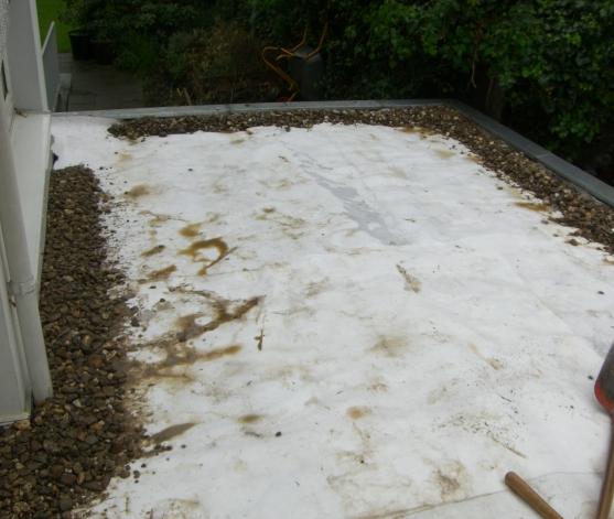

Eingebautes Filtervlies und Streifen aus Rollkies 16/32

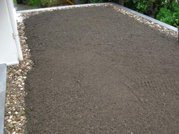

Und das Ergebnis vom 1. Arbeitstag. Hinten links in die Ecke musste noch ein Rost eingepasst werden und erst dann konnte dort der Kies eingebaut werden.
Gruss Matthias

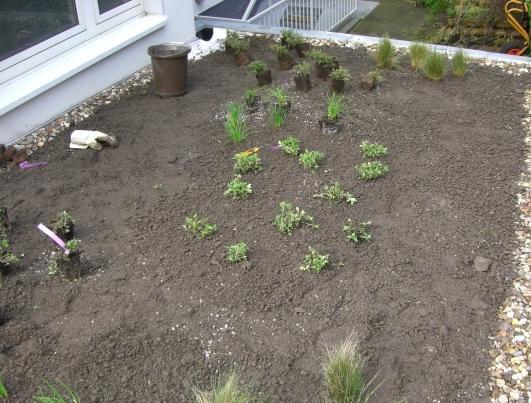

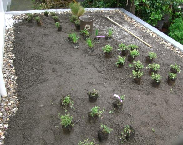

Der 2. Tag begann mit dem Austellen der Pflanzen.
Nun konnten
Festuca amethystina - Regenbogenschwingel
Origanum vulgare - Majoran
Tymus vulgaris Gemeiner Thymian
Allium schoenoprasum - Schnittlauch
Saponaria ocymoides - Seifenkraut
in die Erde ähhh Substrat gepflanzt werden

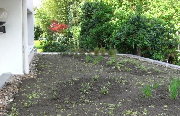

Alle Pflanzen sind im Substrat

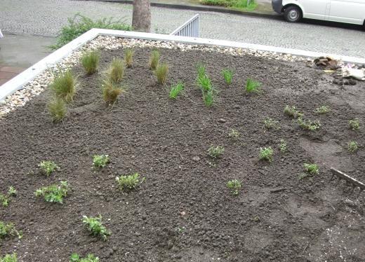

Jetzt wurden nur noch die Sedumsprossen ausgebracht, eingearbeitet und angewalzt.
Gruss Matthias
