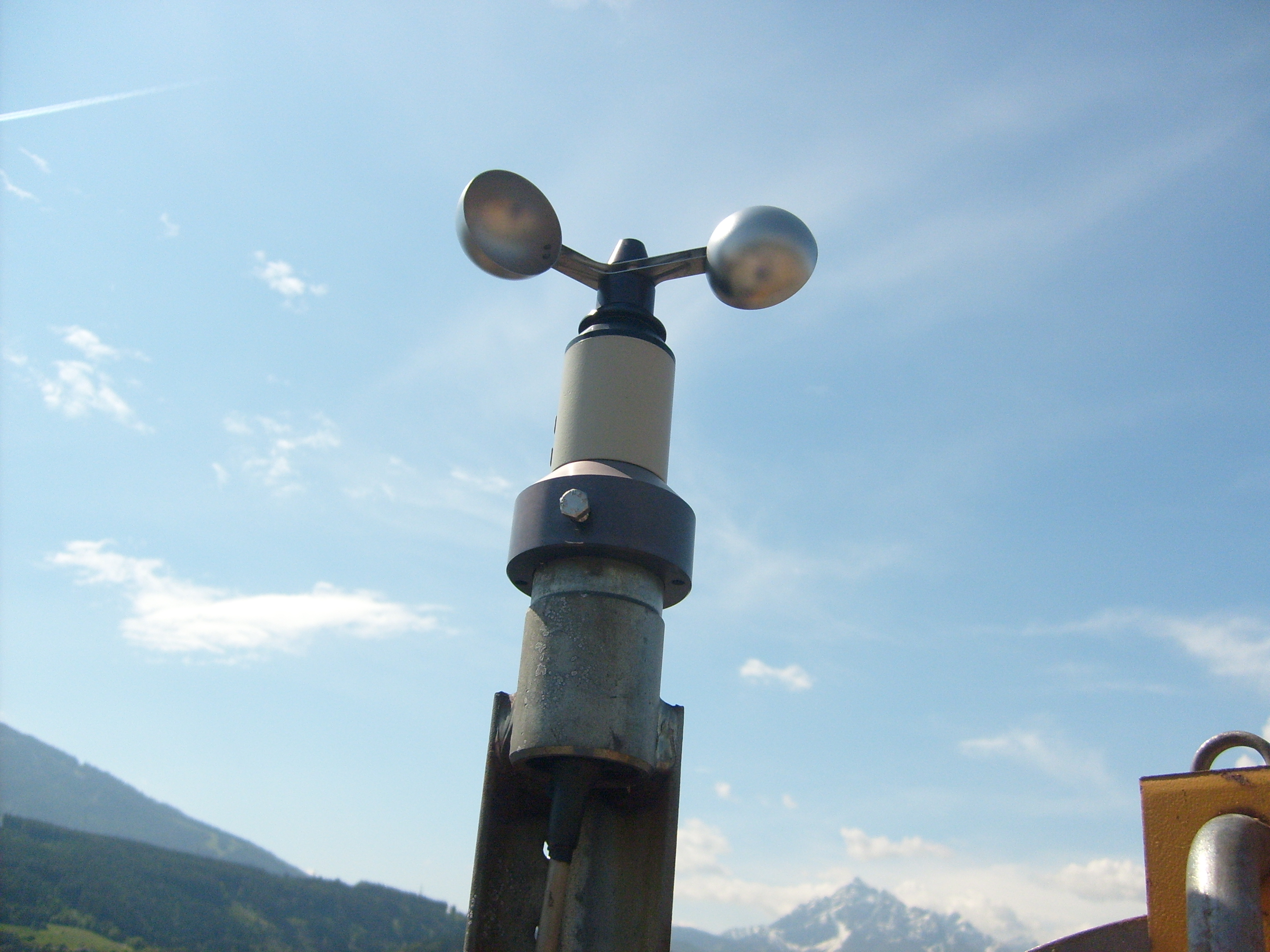

Und hier mal eine Detailaufnahme eines Original Liebherr Windmessgerätes.... Montiert auf einem LH 180 EC-H10 Litronic

Ein schönes Schalenkreuzanemometer - so heisst das Ding meteorologisch gesehen smile.gif - Achtet als Kranfahrer darauf, dass es sich leicht drehen lässt. Dieses Ding gehört nämlich genauso regelmäßig gewartet und geprüft. Wird die Reibung zu groß - kann man die Windgeschwindigkeitsmessung total vergessen. Die neuesten sind Magnetfeldgelagert und relativ wartungsarm. Die älteren sind noch ölgelagert und man sollte sie immer wieder mal auf leichte Gängigkeit überprüfen. Ebenso sollten sie immer schön lotrecht aufgestellt sein, das Schalenkreuz darf nicht auf eine Seite hängen.

Schalenkreuzanemometer.......... was für ein Wort, ich benutze lieber Windmesser... tongue.gif
Und bei dem gezeigten gehört tatsächlich mal ein "Service" gemacht, der zeigt nämlich nicht mehr genau an........ Schön zu beobachten, wenn man am 180iger sitzt, auf´s Display achtet, sieht, das 0 km/h auf der Anzeige stehen, sich das "Schalenkreuzanemometer" beim 140iger aber dreht....................
