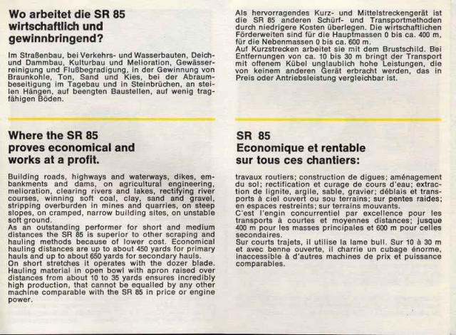

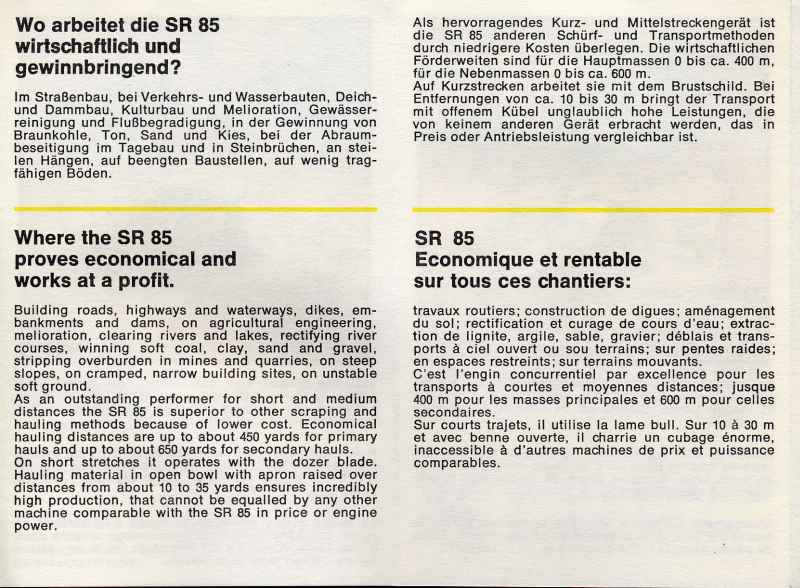

Und wo zu werden die überhaupt eingesetzt???
huh.gif Ich mein n Scraper hat doch ne viel höere Ladekapazität

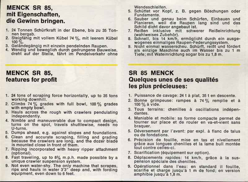

Weil ich mich das früher auch mal gefragt habe, hier mal ein Auszug aus einem Prospekt der SR85 von Menck, da ist das sehr schön erklärt.
