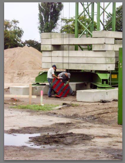

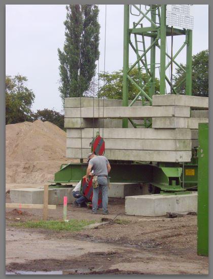

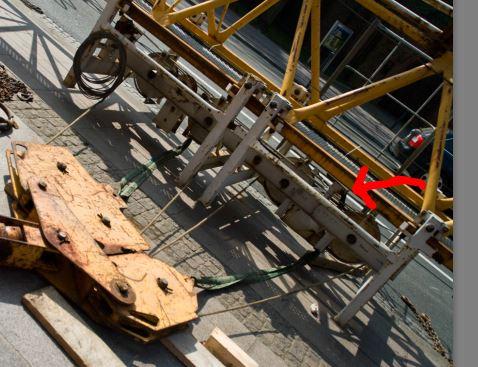

Fotos sind ein paar Jährchen alt und von MD175ern. Die Flasche sollte aber ja die selbe sein, wenn es nicht um die 2/4er mit Einzelkatze geht.
Umscheren geschieht durch Ablegen der Flaschen am Boden und ausbolzen der kleinen Flasche aus der Hakentraverse. Durch das geringere Gewicht wird die kleine Flasche durch "Hub auf" in die hintere Katze gezogen und betätigt dadurch den mit Pfeil markierten Feder-/Hebelmechanismus. Dieser dürfte sowohl für die Verbindung der Katzen, als auch des "Blockierens" der hinteren Katze am Ausleger zuständig zu sein.
