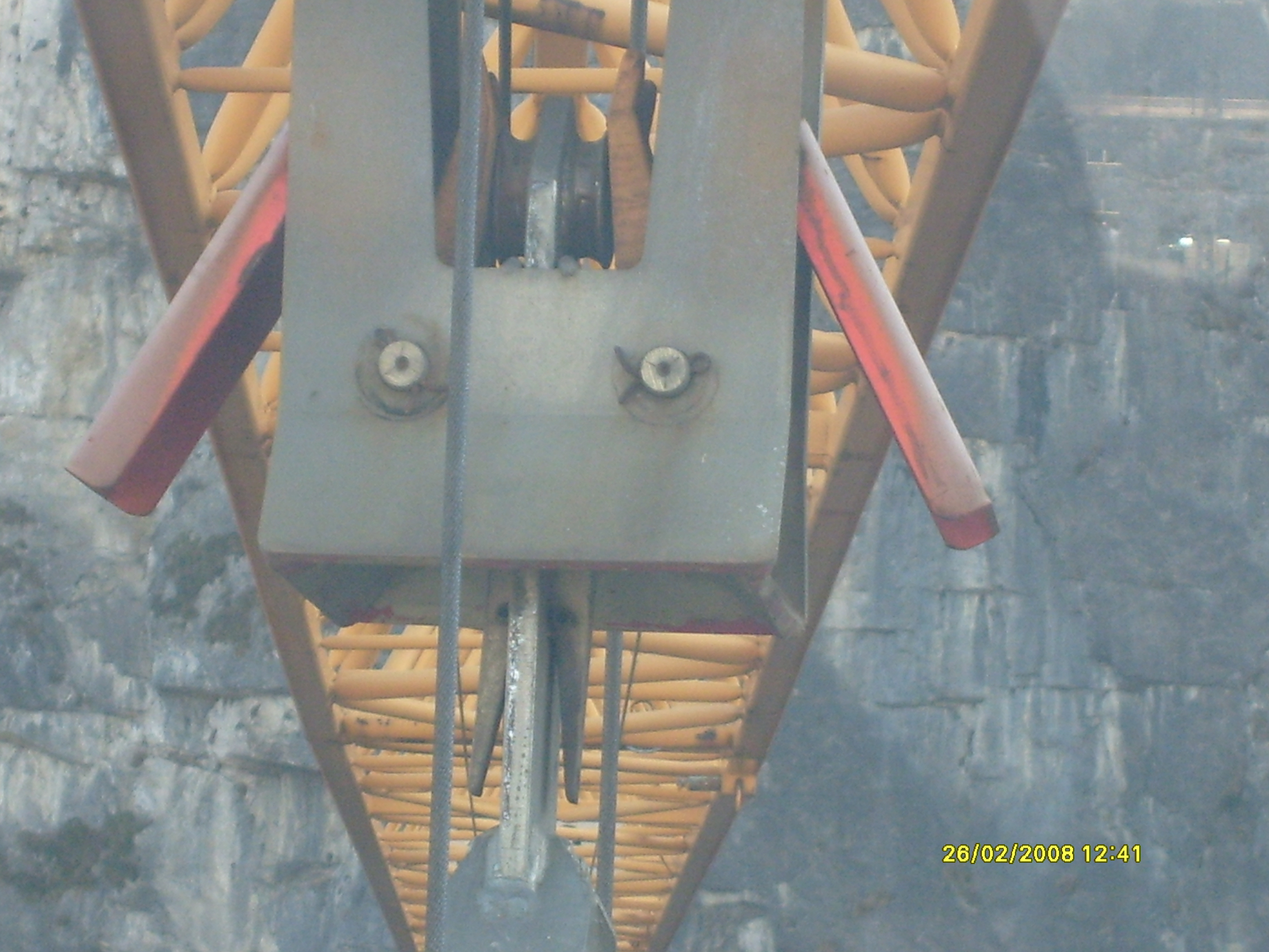

tolle Bilder. Dort sieht man auch gut den Entreigelungskeil. Vielleicht magst du ja meine beiden Beiträge mit den BAL-Auszügen hier her verschieben. Passt wohl besser. Kannst dann im anderen Thread dann ja einen Link hierher einrichten. wink.gif
Gruß,
Kai
PS: Der Keil wird ja nicht durch die Verriegelung "hochgedrückt", sondern durch die Oberflasche zwischen die Riegel. Er wird erst dann innerhalb der Klinke durch die Riegel hochgedrückt, damit die Oberflasche zwischen diesen "durchgleiten" kann. Sobalt die "Auflage" der Klinke zwischen den Riegeln ist, fällt dieser Keil ja wieder nach unten. wink.gif bearbeitet von Kai

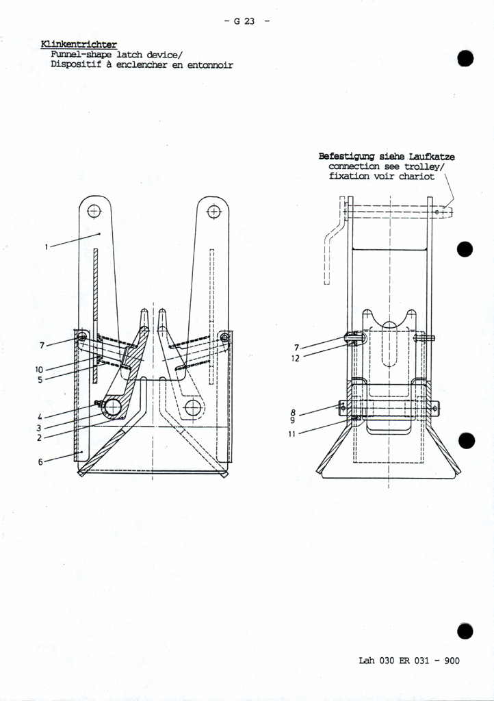

Hier noch ein paar Details zur Oberflasche und dem Klinkentrichter.
Klinkentrichter an der Katze zur Aufnahme der Oberflasche.
